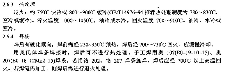

发表于 2008-3-7 18:19:15 | 显示全部楼层 来自: 中国江苏南京
0Cr13不锈钢带的热处理工艺:
tdragonfu + 2 技术讨论
