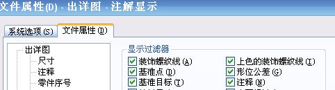

发表于 2008-1-20 08:19:35 | 显示全部楼层 来自: 中国广东中山
回复 1# 的帖子
1如果是添加装饰螺纹线的话曲面要生成实体才可以
0 R, G5 y+ ^+ [& d! Q) E. ~3 _( q" G! g1 Z1 |- _+ f" ~
2另外一种就是在插入\曲线\螺旋线/涡状线  具体的方法就看下SW帮助说明.
5 ]; r3 N; g9 S- @/ Z4 |0 k- B7 F( u8 i- S& K6 G
7 g# e; j, Q. D3螺纹的显示说明看图片.& a' ^/ t8 C4 v$ D9 h
3 O+ y* K* ?* s4 A  |[ 本帖最后由 lai236994 于 2008-1-20 08:29 编辑 ]
