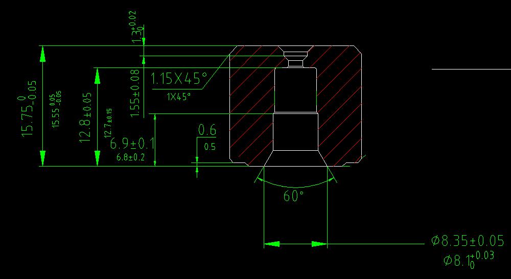

下图为我们公司的产品,在确定工序尺寸时候出现问题,请高手指点,不胜感激!!!
4 Z) C- B, V3 c1.磨上端面,设备立磨,M7475/ V8 O. o4 B( _. J; Z( q, a
2.精磨下端面,设备平磨: {; g* {) x: s: z
3.精磨上端面,设备平磨
: O, h9 W- i/ K2 X8 T" M4.双研磨上下端面
. v+ G+ E8 d: w% o: ?毛坯尺寸为字体大的,小字体为对应的产品尺寸,最终两端面平面度0.002,平行度0.01) y' c/ J/ Q- y( ?9 R+ y. C* ?, j/ f

楼主,有没有搞错啊??这工件上的大字的毛坯尺寸精度不低哦,不知道你有没有相应的检测工具,比如说1.3(+0.02/0)你们可以测量出吗?如果不能测量的话,又怎么能保证加工精度呢?除非你有毛坯的精确尺寸,以已加工的毛坯尺寸为基准才能达到你的要求.而且你的图纸也有自相矛盾的地方,比如1.15X45°最终加工到1X45°,也就是说平面要磨掉0.15.可1.55±0.08磨掉0.15后,只能有1.4,怎么来保证你的1.3(+0.02/0)呢??里面相矛盾的地方还真不少啊,就算先保证1.3(+0.02/0),磨去0.25,不管1X45°了,另端不加工了,你也很难保证厚度尺寸15.55(±0.05)呀.! F' K6 ^+ [; J: r2 T2 E1 r- N& u
我建议,你要搞清楚工件的使用状况,哪里是一定要保证的,哪里可以放宽点,要不然,你的这些要求是不可能全部实现的!就算是理论化,你的数据都有问题. 3 I! T3 c6 e8 u  d9 h. c8 }) @! d
了解清楚后再来求助,呵呵~~~个人观点

 楼主| 发表于 2008-1-21 08:28:50 | 显示全部楼层 来自: 中国江苏无锡
谢谢楼上的指点啊,这个图纸我刚接手也感觉不对啊!!2 W6 m1 ~* L6 r
现更正15.55+0.05/-0.05改为15.5+0.05/-0.055 L. s6 }, G1 I0 F1 j9 k) F
现在由产品图怎么推导毛坯呢?
/ e5 V+ z/ \/ y+ p% _比如:15.5 +0.05/-0.05是由研磨得出来的,研磨假设加工余量为0.02~0.03写为0.02+0.01/0- G3 l! {. E  ^# k3 |7 `
那么上道工序的尺寸为:15.48~15.57 写成15.52+0.05/-0.04; }( I4 i2 w7 e( O( }- v6 F
这个行吗??" {2 b. K  f/ d) _  y* T
请楼上的兄弟指点下啊,我刚毕业没经验,不敢下决定啊。谢谢啊

"最终两端面平面度0.002,平行度0.01"主要是要保证这个精度吗?不知道你们是用的什么研磨机,如果两端面不大的话是没有问题的,我们暂且不说其他的尺寸问题.看到贴子后加我QQ21183789我们再仔细聊聊,我以前一直是搞这样比较高精度研磨方面的.
发表于 2008-2-25 17:52:18 | 显示全部楼层 来自: 中国浙江宁波
最后的研磨余量单边有0.01-0.02就够了,如果大了会影响平面度和平行度.

你的图纸确实存在很多问题,有的毛坯精度要求比最后成活的还高,这好象没有意义.我相信你有学过机械工程学吧,好好去看看里面的尺寸链那一章,相信会对你有帮助的,工艺的编排也是很重要的!

成品尺寸根本不说话  [12.7±0.15] +[1.3+0/0.02]=总长最长14+0.17   根本就跟你上面的15.55不相对应

感觉楼主检验不出来。比如说那个深精确到0。02的孔。你怎么检验。我看画这图的人。一定是个外行人。可能不是学机械的吧。

楼主能否把这零件的材料、热处理要求说一说?主要难点也就是要同时保证总高15.5和1.3的精度,底面各相关要素尺寸暗中差加工,研磨量基本也就够了。二楼说的有道理,实际上1.3的尺寸可以在大面加工好了再作,把检测的问题解决好了就行了,这个孔的精度是多少?底部锥面有什么特别要求没有?1.3尺寸的检测可以做一个标准圆柱,孔加工好了放进去,拿表打圆柱端面与大面的高度差就可以了。
