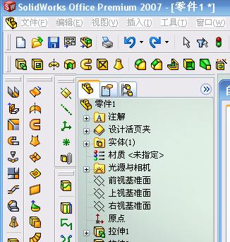

试下这个,我个试过都可以的(只适用于把单独的工具拖到工具栏上)
7 f+ @% O; M: t. g: ^图片中的菜单自定义-显示所有
' {8 o* h) p( _4 p) m
5 \1 V7 V5 c1 P3 w7 Z! ?, @[ 本帖最后由 lai236994 于 2008-1-19 16:55 编辑 ]
发表于 2008-1-19 17:22:20 | 显示全部楼层 来自: 中国广东中山
我以前也问过这样的问题,没什么结果,现在的解决方法是把常用的工具按钮直接从自定义"命令"里拉到常用的工具条里,那样用着更方便!!!!
发表于 2008-1-19 17:28:07 | 显示全部楼层 来自: 中国广东中山
未命名.jpg , C% Z  z( p- N2 z7 X
6 k% N' ?* p3 X常用的工具栏后面可都是还有很多地方的,能把其他想用的都加进去
