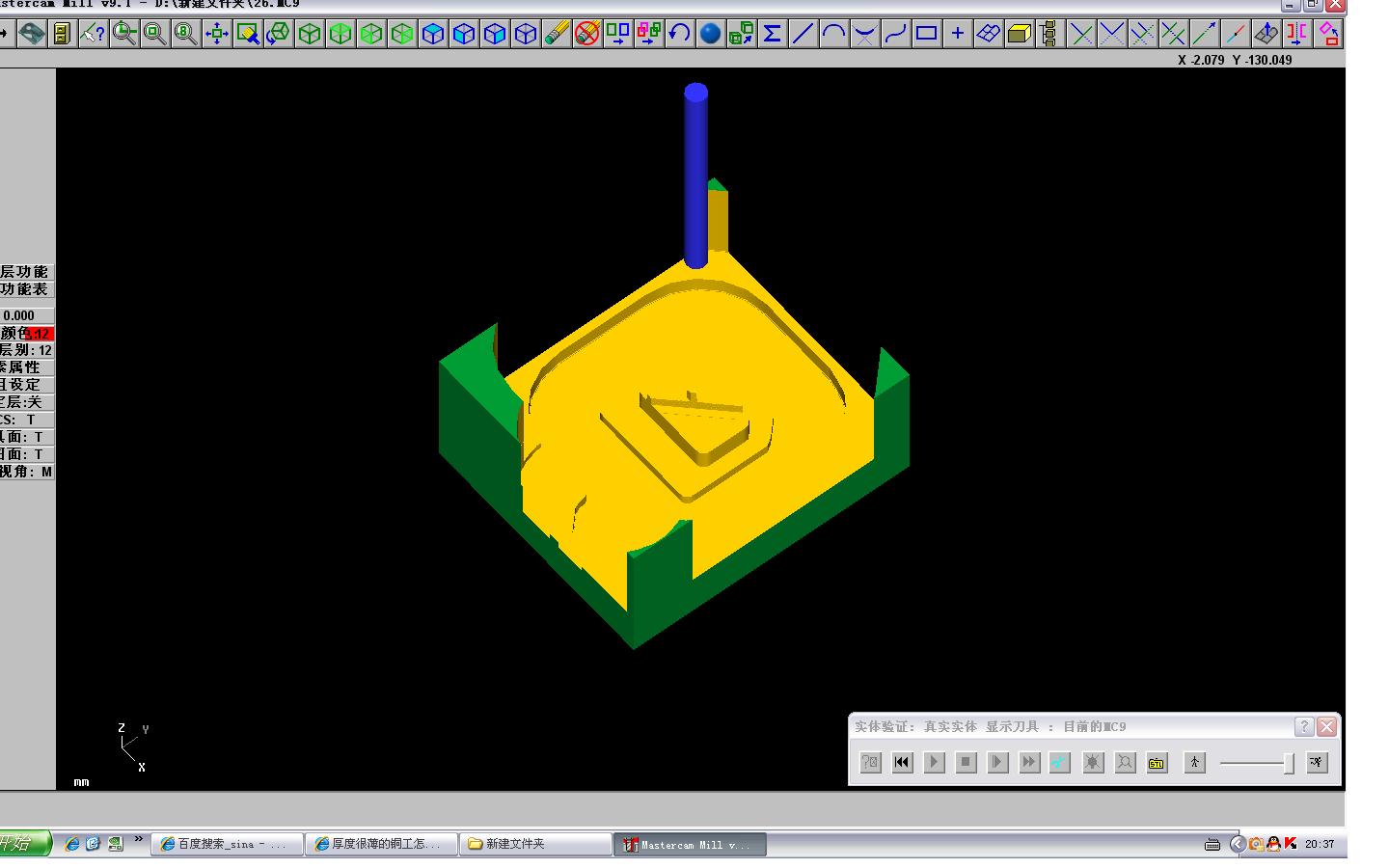

 楼主| 发表于 2008-1-24 10:16:32 | 显示全部楼层 来自: 中国湖南衡阳
请问大家这个方法加工可以吗?
听我师傅说开粗用2毫米的平刀(白钢刀),下刀量0.05MM& ]& o8 x0 _# O% c* p
光刀(1MM的白钢刀)最好用平刀,下刀量少点,他说平刀受力好些~~~~~~~~~~~~~~~~~~~~~`
发表于 2008-1-24 11:40:19 | 显示全部楼层 来自: 中国广东东莞
给你看看就个刀路0 x% |. r  J; B
那一套模具都ok了+ K5 @; p6 Z, x! }0 S/ l% v
有很多像你说的那样小的骨位铜公的
7 U4 d* J5 h0 S9 W我的机床最高转速12000
) Q# m, S9 C: ?5 e& k3 A1 i4 N7 G其他的你看看吧
  y1 M& G$ m& L3 j$ O如果还有问题就再跟帖

发表于 2008-1-24 20:04:13 | 显示全部楼层 来自: 中国广东中山
记得我以前也做过,先开粗时用大刀,但是余量可以留0.5,再用直径2的小刀两边同时加工,吃刀量深度好象0.01,做得很漂亮。但是后来放电火花的用气枪拼命一吹,竟然歪了

哥们做这么个电极你花了多久时间??我是说编程的时间..明明有3D图形再去画2D.再用2D做,这是不是.....?其中有个外形加工骨位的.你选择在骨位的窄端面进退刀.这位做更容易把骨位给打歪...?传一个刚刚根据你做的图形重做的一个..里面有二辅助面。可以看程式来区分一下

怎么模拟出来是这样?
