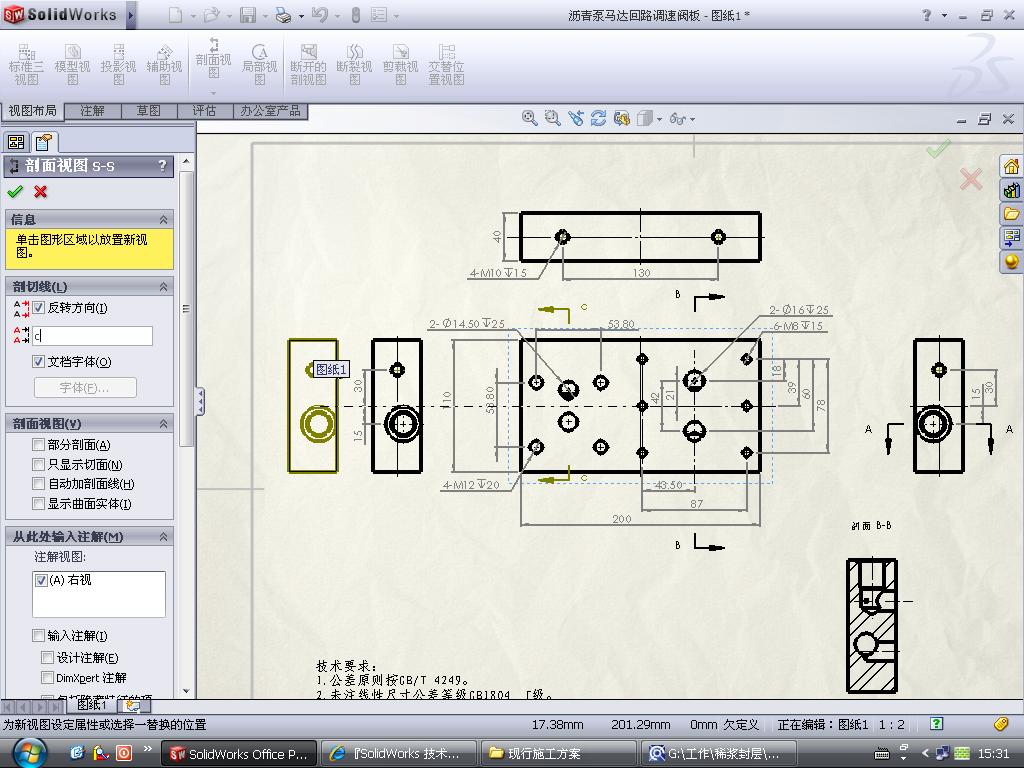

为何我的实体不可以沿C——C剖切?

刚好在孔的边上,零厚度问题。可以将A-A线稍微向上调0.01毫米,应该可以解决。
