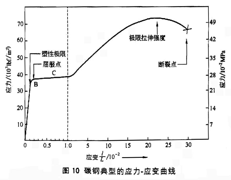

拉伸试验是在试验机上拉伸试样,同时测量应力和应变。图9为一个典型的拉伸试验示意图。试样在不断增加拉力的作用下被拉长,并测出试样上的应力。碳钢典型的应力-应变曲线如图10所示。3 s/ W8 D# t  X6 Z
, l7 q, L+ V) s! m/ U
这些曲线是通过读出试验机上连续的读数并记录下这些数据得到的。安装在试验机上的电子传感器也可以记录下这些数据并将它们传送到记录点。从这些曲线上可以很快得出屈服强度和最终的拉伸强度,并推测出材料的实际应用场合。材料的拉伸试验可能用来验证制造商们所标注的钢材的屈服强度和拉伸强度或进行正确标注。

① 弹性模量  在应力-应变曲线上,屈服点下面的直线部分的倾斜度表示材料的拉伸弹性模量,倾斜度越大,材料的刚度越大。
  B) K, K& [  i% X) t4 b  }' x! d+ k
② 弹性极限  金属材料在所有的载荷从试样上撤除后,在不出现永久拉伸量时所能承受的最大应力。在弹性极限范围内,任何应变都很小并且都可以恢复。( b* v, N; t2 C
) F6 x/ f( e' L/ b+ W③ 比例极限  在应力-应变曲线中直线部分(即应力-应变成比例情况下),材料所能承受的最大应力。在实际应用中,弹性极限和比例极限由同一个应力产生。; X/ ~' d" y) F! c1 |
8 w8 r& N  [# M+ b6 l  H8 R④ 屈服强度  是曲线中直线部分最高点的应力。当应力小于该点的数值时,材料不会发生永久的伸长,应力可以从零增加到屈服强度点。应力超过该点数值时,材料会发生永久伸长。工程师们设计工件时要使工件所受应力远远低于该点。除此以外,其他的应用(如易拉罐的开口拉环)被设计成后,一加力就失效。
: y- \* n: s- j9 j( `  d. `* \/ @+ S/ c9 R  u
⑤ 极限拉伸强度(UTS)或拉伸强度  是样品遭受破坏前所承受的最大应力。在塑性材料中,金属已经有了永久变形,它不能成为测量结构应力-应变数值的依据,但它可以成为测量材料塑性的依据。
