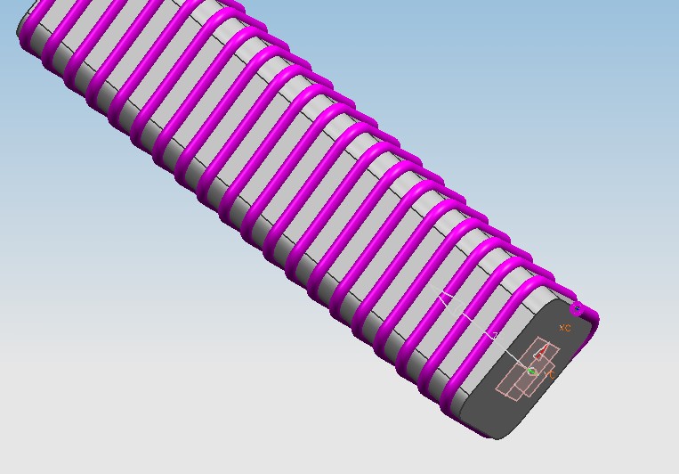

发表于 2008-1-19 16:39:55 | 显示全部楼层 |阅读模式 来自: 中国黑龙江哈尔滨
一般螺线管都是沿着圆柱体外表面的,或者说,从螺线管整体的横截面来看是一个圆环;
3 N9 P5 e7 e) Z; v1 N6 ~+ G& z. ^, Q% G
那么如果要螺线管沿着一个截面是矩形的长方体螺旋,该如何做呢?
, H3 b2 p/ a2 b' N, P5 N: \- P. u. g& h5 T
多谢指点!!!!!!!!!!!!!!!!!!
发表于 2008-1-19 17:07:55 | 显示全部楼层 来自: 中国上海
用 扫描 命令

* J4 }; u6 q& h' t% ~6 v% i问题是,有没有比较方便的办法建立扫描引导线(螺旋线)?
发表于 2008-1-19 18:32:47 | 显示全部楼层 来自: 中国广东东莞
就像做异型弹簧一样做就行了
发表于 2008-1-19 21:31:46 | 显示全部楼层 来自: 中国广东东莞
给你做个范例

楼注,你看看是这样的缠绕方式吗?首先你拉伸矩形,再插入螺旋线,然后:插入-来自曲线集-投影得到需要的螺旋线,然后再用扫描命令

用投影+扫描不错啊
