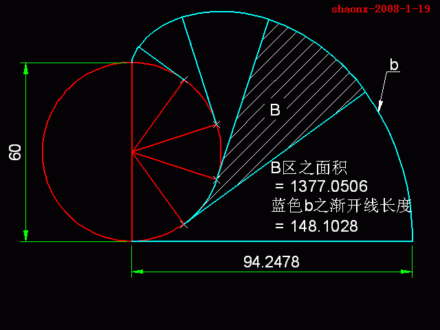

【进阶级练习题55】标准答案:1 J9 g* c; p  W" k" R# i1 j
1. A之长度 = 94.2478,就是(a)
+ o1 @2 z& x  R3 R1 [9 A; j2. B区之面积 = 1377.0506,就是(b)
& A. Y# T* _# o; j, y. b3. 蓝色b之渐开线长度 = 148.1028,就是(a)* T1 y2 a* l% X7 C: `7 f

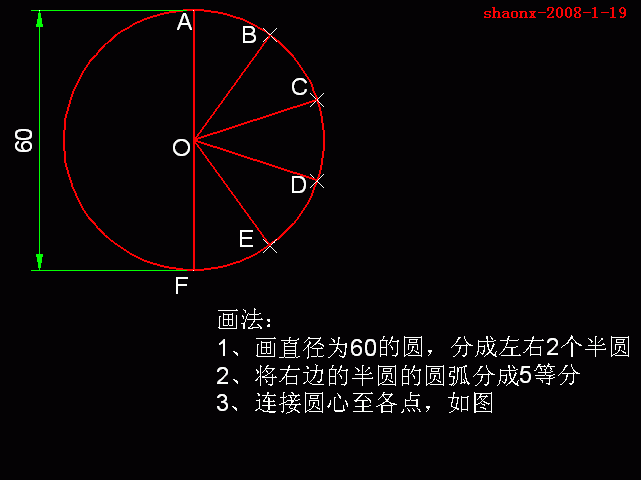

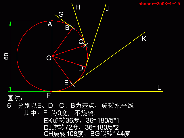

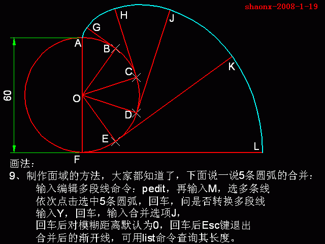

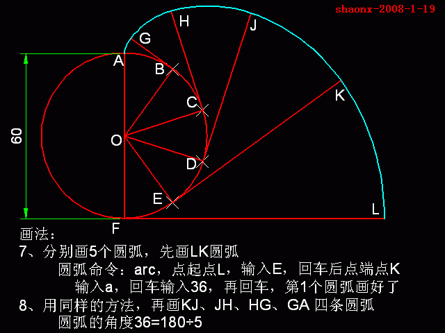

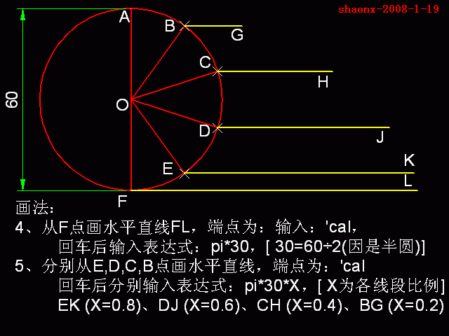

【进阶级练习题55】解题思路:
' t, b) R% s1 e9 B# H$ B: d* u) T- i    本题主要让大家练习了一下渐开线的简单画法。  Z" A1 ?* b( h2 X4 q3 y
进阶55解-1.gif   v4 i* n2 s3 W7 i5 P
: z- m: o1 i* b- y- K: \/ r$ k7 d 进阶55解-2.gif * F* s& u* ]' b7 F# Y8 Z* c# Q. M
9 G: G5 y, ^- o; S  K8 a
) O, F; R" u3 [; r- M9 H. ^
) a) B# s: ^( g) W3 o. U" G! |+ N# G4 s+ x% f
进阶55解-5.gif 6 O: _  [5 h2 j5 Y9 [: `9 C# J
