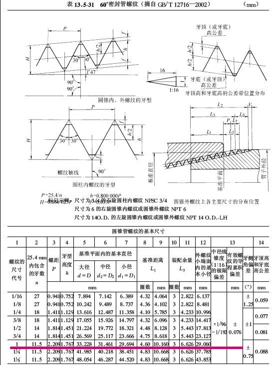

请问一下,NPT1"螺纹加工尺寸怎么确定。第一次写工艺卡片要用到。大径,小径具体多少?我只知道锥度是1:16。请各位请教一下。. ]( N0 U$ o: N7 x* h, `

查NPT螺纹标准GB/T 12716。

请按下表取值:

NPT和我们国家的Z螺纹基本上是一样的!
发表于 2008-1-20 22:26:20 | 显示全部楼层 来自: 中国江苏南京
要看你是内螺纹还是外螺纹!!
; u7 I$ J6 n& D内螺纹 :锥孔口头处直径: 29.694(+0.088×2,0)1 G; v$ C) s/ F! v5 h) y4 d
外螺纹: 锥度体口头处直径:29.06+2×1.767(0,-0.088×2)' E* w% L6 ~0 ^5 m
锥度均为1:16
; @& g2 i# x5 ^7 F这么大的NPT螺纹不太好做,要是能上数车的还好,要是不能车的比较累人!
渔樵 + 2 技术讨论
发表于 2008-1-21 08:48:57 | 显示全部楼层 来自: 中国浙江温州
内螺纹直接用丝锥就行了,外螺纹最好用数控车,没数控的话就用普车也行,要换挂轮,不过要倒车才行,一般人车不好
