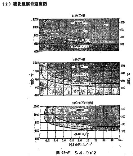

金属在硫化氢中的耐腐蚀性与硫化氢的浓度及使用温度有关,从下图可以看出,在300℃以下,铬镍奥氏体不锈钢对各种浓度的硫化氢均有良好的耐腐蚀性,年腐蚀速度仅有0.001in(0.025mm/Y).可以用0Cr18Ni9(304)等。
