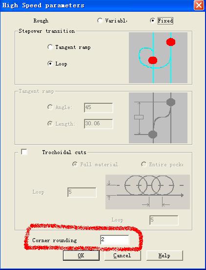

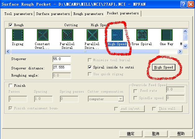

此帖分享给初学者。高手请别见笑,
1 r9 V% e2 v/ @, i8 D设置如图:
2 Q; ^, a# B9 n. M) i0 C4 s! j% @2 \$ {+ _) [4 ?% N8 h2 q- N
挖粗设置  f/ Y3 ]1 x, K) H' n5 G
1.JPG - {' j. w2 R6 e
2.JPG 7 s" r3 Y' y/ n. D) @  |6 Q

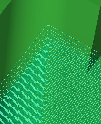

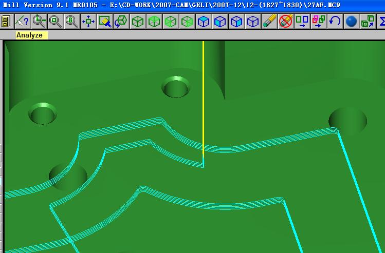

效果:2 D5 ?2 }0 F+ N- b/ \

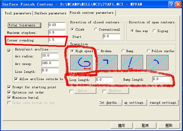

5 q  c9 X0 r/ J7 ?$ q等高设置
- k& Z3 m' c  G% }, ^' e: x效果:
# ^: _3 M4 q6 O8 Y! f. a+ J 3.JPG
 楼主| 发表于 2008-1-20 00:38:16 | 显示全部楼层 来自: 中国广东中山
刀半径比转角R角大时不用做辅助面来走刀路,这样就省事多啦
