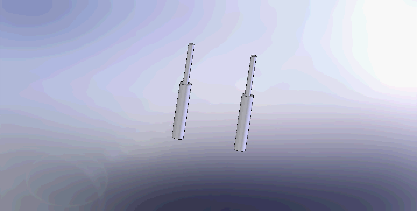

一个大装配体中的2个完全一样的子装配体,子装配体本身设置了最大最小距离设置,但是在大装配体中,使其“灵活”,想让其同步变化,设计了“面重和”,结果子装配体的最大最小距离配合没有了,大装配体配合也过定义或者无法解出。7 a; t( x3 z8 a3 P7 ~( D" @/ Q% B

两个相同的子装配体,引用的同一个子装配体的话,没有必要再做面重合了,否则就是过定义,若引用的非同一个装配体,则其中一个就不必设最大最小距离,因为在总装配体中的面重合就已经约束其行程和另一个是一样的了.

我要做到2个子装配体同步上升下降效果,不做面重和的约束,不能同步啊,+了重合就过定义。。。如何解决?
