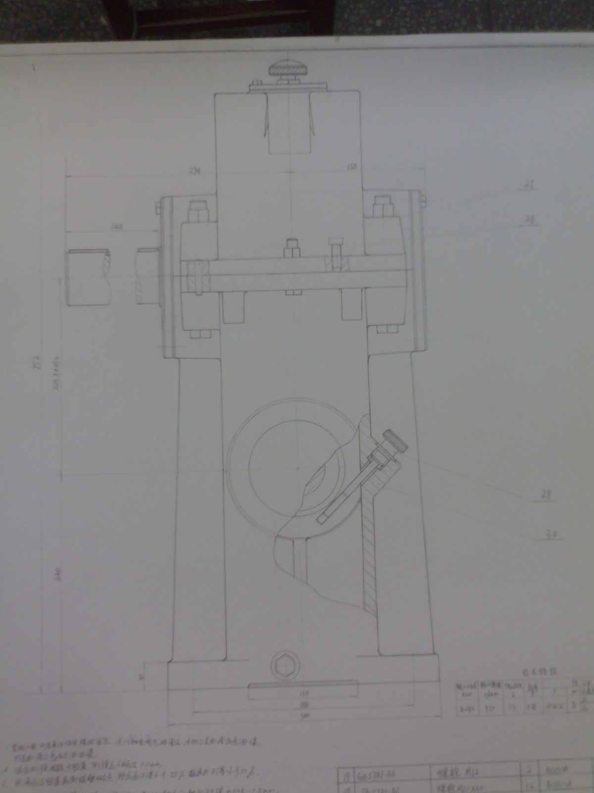

发表于 2008-1-20 12:12:35 | 显示全部楼层 |阅读模式 来自: 中国湖北武汉

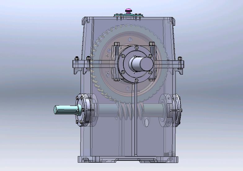

忙了两周了 设计很辛苦 但很充实 先做设计计算 然后画草图 再画装配图和零件图 最后再写设计说明书 很累 就差没通宵了 呵呵 不过我还是挤了时间 做了个三维实体的 还有仿真动画 不会渲染 所以....

发表于 2008-1-20 20:39:24 | 显示全部楼层 来自: 中国江苏连云港

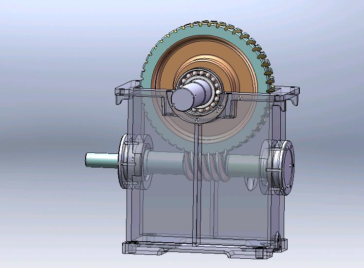

蜗杆怎么距离箱底那么远,你的蜗杆转速是多少?。是截图的原因吗?

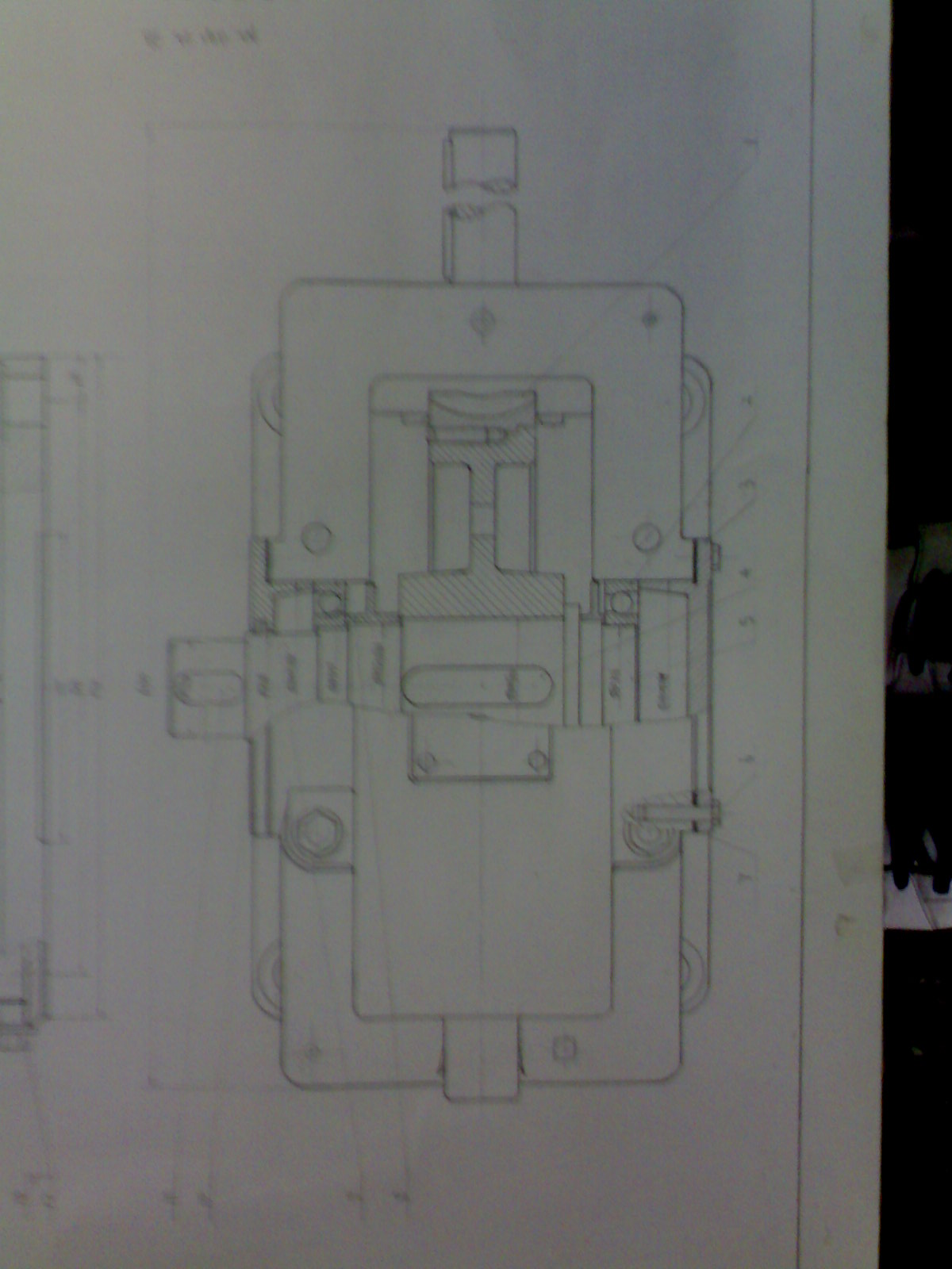

发表于 2008-1-21 13:23:21 | 显示全部楼层 来自: 中国上海
传个零件和装配图给大家看看好么
发表于 2008-1-25 09:43:13 | 显示全部楼层 来自: 中国江苏苏州
同意三楼的说法,离箱底太远了!,根本不能用
发表于 2008-1-25 19:29:28 | 显示全部楼层 来自: 中国广东广州
要很多润滑油才能侵没蜗杆

发表于 2008-1-26 08:30:02 | 显示全部楼层 来自: 中国浙江温州
蜗杆/蜗轮是用什么插件画的?可以上传part吗?

 楼主| 发表于 2008-2-13 12:31:36 | 显示全部楼层 来自: 中国湖北武汉
回复 8# 的帖子
我现在在家 不方便上网 等上学的时候 我一定上传
