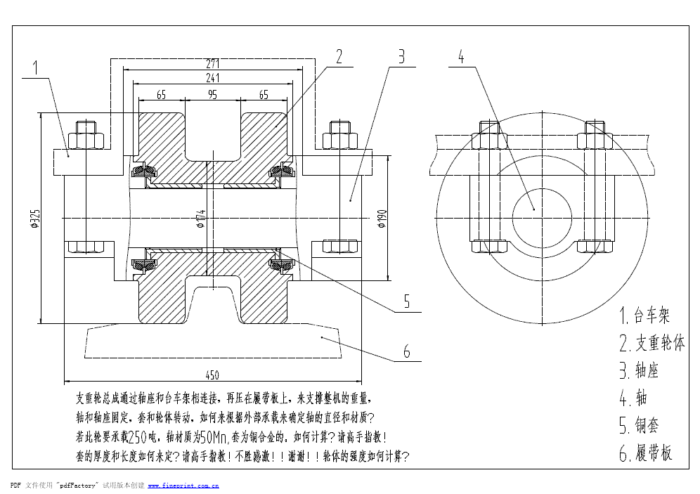

请大家帮忙看看这个力学问题?怎么算啊 ,帮忙计算一下,谢谢拉!!!

关键是要核算轴的受力,一个机构的校力要从最弱的零件着手.

给点提示您:按承重量及设备结构(考虑承重方向和轮数等),考虑运行速度及是否有冲击力(如速度是否平稳),基本可最后简化到简单力学模型进行计算,按2楼的提示,对所需要设计的轮轴作力学校核,按简支梁计算来确定受力情况,最终确定轴材料和直径,再来确定周边零件如轴承等附件的类型或尺寸等参数。
0 ~* N3 i3 Z) s/ _* v9 e$ P! y2 p$ e2 r; ~% ^7 Y: q
建议:按楼主所述的承重,轮和轴用铸钢或锻钢如42CrMo,轴承请优先选用调心滚子轴承。请重新设计轮结构(我觉得图示结构不合理),套有无没多大影响。

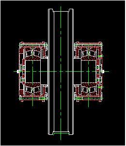

请参考下图,是钢包车上用的,建议轮结构简单点就可以了。但轴和轮设计时请不要忘记在轮和轴上要有拆卸用压力油孔(道)
