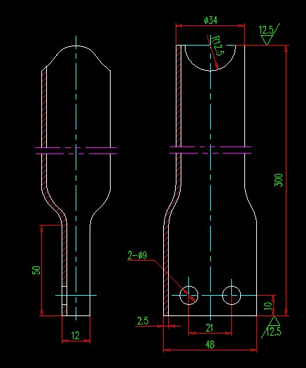

有Φ34*2.5管子长300一端压50长到12" r3 _6 r  t, h/ f2 Y1 s+ f* J

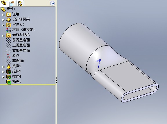

简单做了下。
 楼主| 发表于 2008-1-21 12:10:45 | 显示全部楼层 来自: 中国浙江温州
回复 3# 的帖子
谢谢了!它实际加工是用水管挤压成型,用扫描过度段的变形会与实际一样不?还有没更好的办法?谢谢!
