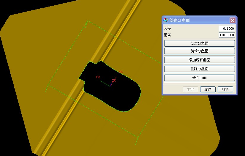

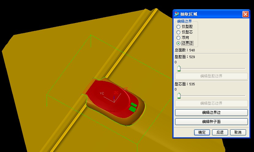

我在分下面这个产品的时候,不知道怎么回事,总是分模分布开,这个图是从PROE里面转过来的,一直到分模面做出来都没有问题,在选择抽取区域和分形线的时候选择的是边界区域,单实体上显示的红色区域怎么都不对,而且总面数不等于型腔面数加型芯面数。大家帮忙啊。/ q3 _  |7 e; B* V( g: p

型腔面和型芯面之和与总数不对。

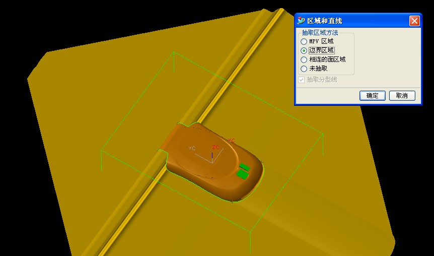

把你分模的全部prt传与我,我看了你的才知道错在什么地方。从你的图片看可能问题出在你补孔上,你好像用实体补的,如果是这样你没减,之后没用MW里工具的在加一起。: m+ v6 C8 E& ?" h( t9 L0 B+ p. F

谢谢你,已经解决了,我是用实体补的,之后没有用MW里工具的加载一起,我加在一起分开了。谢谢你。
