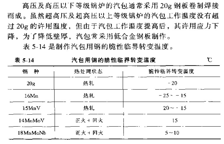

汽包在水压试验时,发生脆性破坏的事例在国内外已有多起。究其原因是钢在温度降低时由韧性状态转变为脆性状态,即所谓冷脆。

请教楼上的朋友,汽包常用的钢材的冷脆温度是多少?
发表于 2008-1-21 13:48:45 | 显示全部楼层 来自: 中国江苏南京
贴图,也许能解决你的问题
