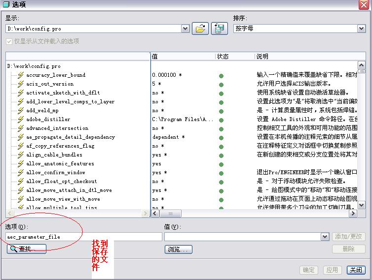

我们公司有大量的proe零件及装配体,因为上PDM,必须为每个文件加上相同的参数(参数的值并不一样),以供PDM提取。

除了名称、材料以外关键是要增加零部件分类、阶段标记、制造商等字串,这些以前因不上PDM所以没有设置。
发表于 2008-1-21 14:51:10 | 显示全部楼层 来自: 中国广东东莞
先新建一个文件,在里面设置参数,将你所需要的都写上去,然后在参数对话框中将其输出,再在选项中进行设置,看图。这样说可以吧
