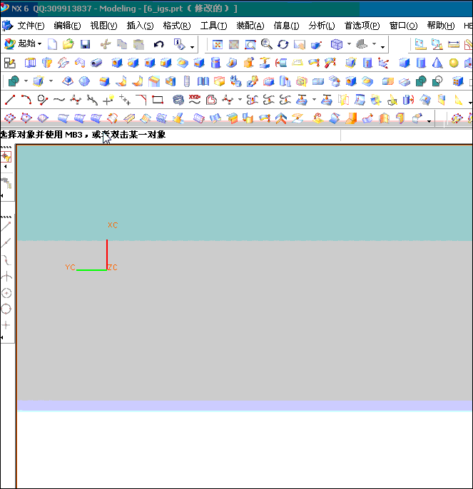

发表于 2008-1-21 18:15:56 | 显示全部楼层 来自: 中国湖北孝感
画一个以知弧长的圆弧方法& Z+ G( M1 q& }, |
% v. z5 Q( B) I7 u& J[ 本帖最后由 ymq238 于 2008-1-21 18:27 编辑 ]

发表于 2008-1-22 19:46:32 | 显示全部楼层 来自: 中国湖北孝感
兄弟,贴图上来呀,你要表达清楚呀,好解决* Z1 s  K0 k  V' }! x4 F
四分之一圆直接分割好了# \0 H/ \, b0 s* x7 e
两直线相切是平行线好办,直径为两直线的距离! U* M  t% X3 z; T7 u
交叉的话可以根据两直线的夹角,算出弧度数,有弧长就得出直径后两直线倒圆操作

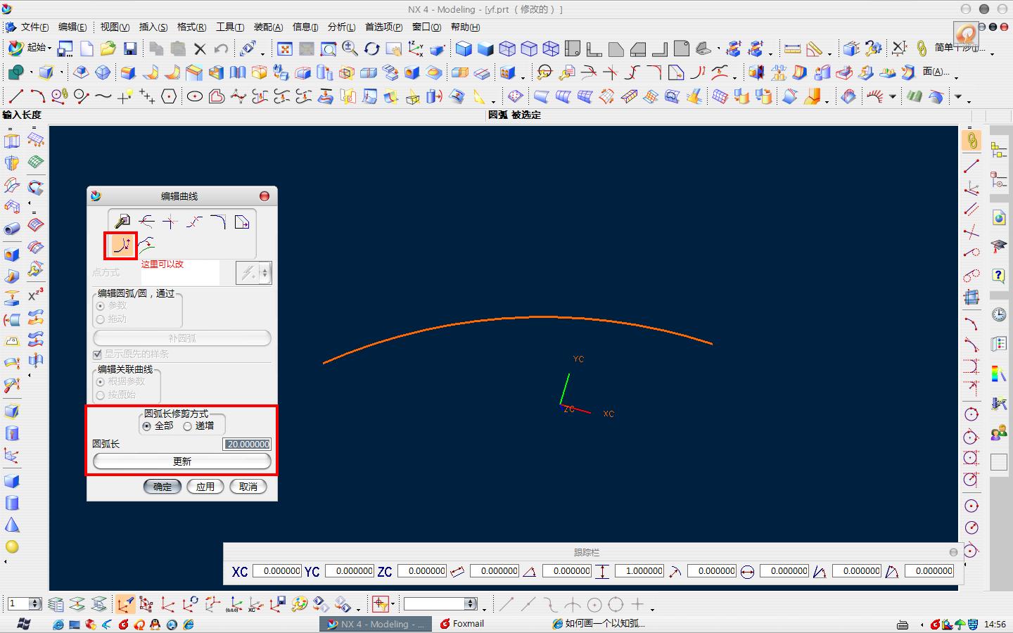

发表于 2008-1-23 14:56:19 | 显示全部楼层 来自: 中国重庆
看了上面的办法,这里也可以改,因为UG2好像没有4楼的这个动态命令!

划一个弧,然后用曲线编辑中命令修改其长度.
