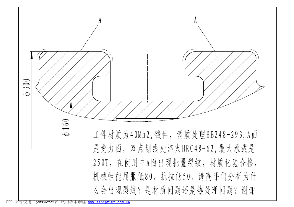

大家帮帮忙,看看这个问题是怎么回事!谢谢
图样.pdf
22.01 KB, 下载次数: 5

应该是热处理的问题,一般合金结构钢调质是采用淬火+高温回火,请把热处理工艺过程参数上传

热处理:淬火方式是水淬还是油淬,水淬容易出现裂纹,这个季节也有一定的关系.
# H' a; g# m9 C; J. T$ Z: F材质方面:做低倍看看是不是偏淅

楼主所提供的仅为零件的局部。
2 R) g* y- C" F0 q. v能否详细一点地介绍,是热处理后就出现裂纹,还是使用一段时间后才出现裂纹?零件的使用工况?

材质化验合格,那应该是热处理工艺问题.裂纹处应力未消除.

这种材质非常容易出现裂纹,现在大部分都用ZG42CrMo代替了。出箱后完全退火后才能割冒口,否则很容易炸裂。淬火后迅速进行回火处理。

有可能是热处理的问题,请楼主把热处理参数上传参考;  [& p- n4 `- U- H! y! Z
也有可能是锻造时存在折叠现象而产生的裂纹。

导致裂纹的原因很多,必须就事论事,比如:锻造加热情况、锻造工艺执行情况、锻后的冷却情况、热处理工艺执行情况以及使用情况,楼主只给出个示意图就要做出分析,感觉有点老虎吃天无处下口,建议:首先全面检查各项工艺执行情况,然后做断口分析、金相检验等。

使用中环境是复杂的,有没有考虑温度的影响及振动的影响呢?

没看到裂纹形貌,不敢乱猜. 成分合格是什么概念?有用元素均在下限亦为不良. 调质处理不理想,是事实.表面硬化的控制情况与结果未展示?
