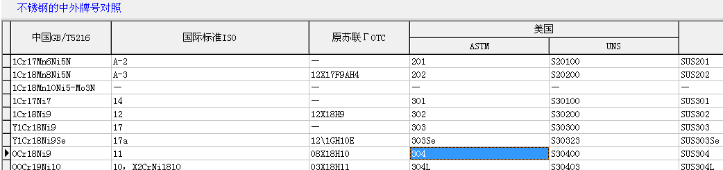

发表于 2008-1-21 21:31:41 | 显示全部楼层 来自: 中国河北沧州
两个其实是一样的,如下图: 08.01.21.007.gif
/ h  B  p$ _$ S$ L6 D+ }其实材料供应商那儿应该有些是为了大家的习惯,所以就写成304,因为这样容易写出来,大家也比较通俗易懂,我想有很多工人都可能对304、316、201之类的特别熟,但是让他把与之相对应的材料牌号写出来可能就不会,所以大家都约定俗成的用这种形式了。就像316一样,我们都在图纸上标注的是0Cr17Ni12Mo2,但是那些工人不会追究这种究竟是什么材料的,你只要给他材料就行,不需要知道与之相对应的就是316。
