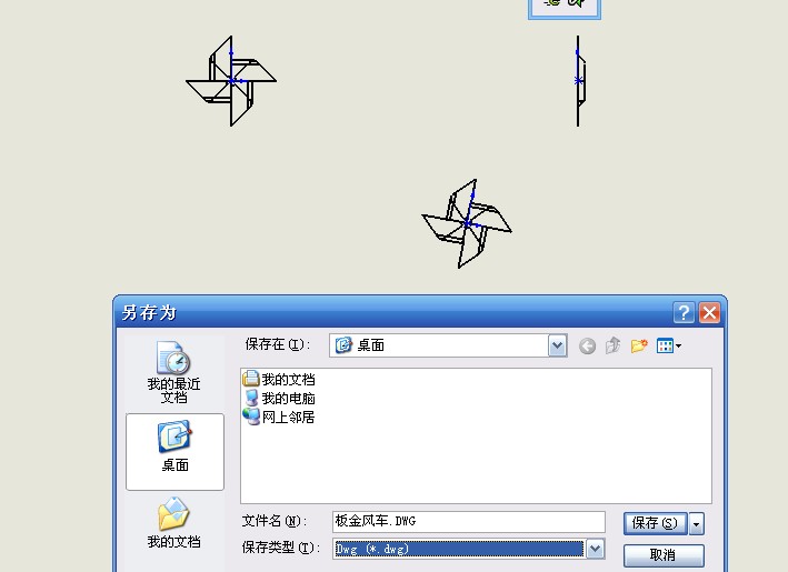

 楼主| 发表于 2008-1-22 08:54:55 | 显示全部楼层 来自: 中国上海
谢谢各位,回二楼大师,在SW里保存类型没有DWG、DXF或IGS格式。
发表于 2008-1-22 10:40:14 | 显示全部楼层 来自: 中国山东青岛
将3D图导成2D图以后,才能保存为DWG文件!
发表于 2008-1-24 22:37:43 | 显示全部楼层 来自: 中国山东威海
回复 6# 的帖子
sw2007里有呀,你应选择另存为,给你个图你看看

发表于 2008-2-24 15:50:06 | 显示全部楼层 来自: 中国广东东莞
回复 8# 的帖子
這個方法是可以轉成DWG的檔案,但是用CAD打開過後還得改線形,要不在CAD裡面線的顏色會是灰色的.
