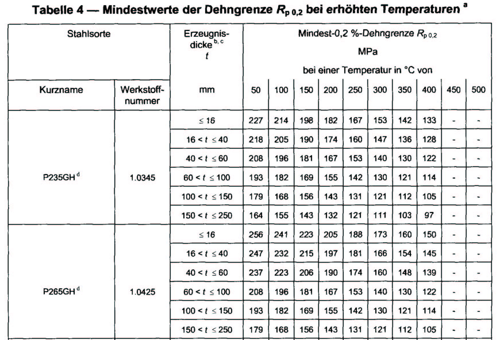

我现在设计一台压力容器,筒体材料为P265GH(客户指定),急需P265GH板材许用应力,哪位高手帮忙指导一下,谢谢了!!!# o* t$ S& N( ^* Z$ b

补充
是180度的设计温度

对不起,我只有德语的强度值,希望有所帮助
