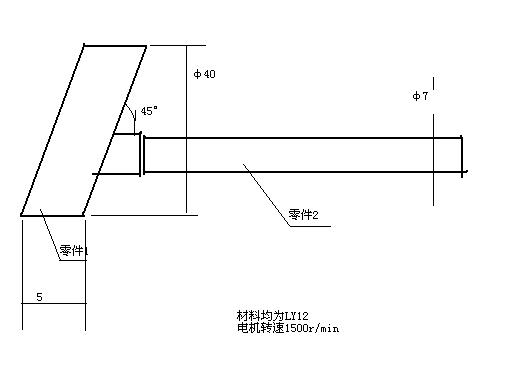

我主要是一根轴上,前端安装一个与水平倾斜45度的零件回转体,同时零件也不均匀,导致了装动惯量不均匀,轴后端与电机连接,
  R" k9 Z7 v+ ~5 n- S9 A, A  这个时候我应该给 轴 离心力 来实现么?是计算电机支撑部位的力么?
, H9 \% U% P( Q4 V) z    怎么计算啊??我只知道用截面,感觉数据不确定啊
发表于 2008-1-22 11:34:27 | 显示全部楼层 来自: 中国四川绵阳
发个图上来学学好吗?谢谢
 楼主| 发表于 2008-1-22 15:08:16 | 显示全部楼层 来自: 中国北京
图1
图中零件1与水平45度,直径40.厚10,然后与电机轴相连,连接方法螺钉压紧
5 v0 C) i' l  K5 c- S轴转速3600r/min都可以8 ^  B' e! I* I" i
关键不会分析,我这里传图不方便: x; D$ P, Z7 U! E
麻烦大家了

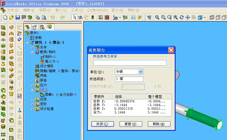

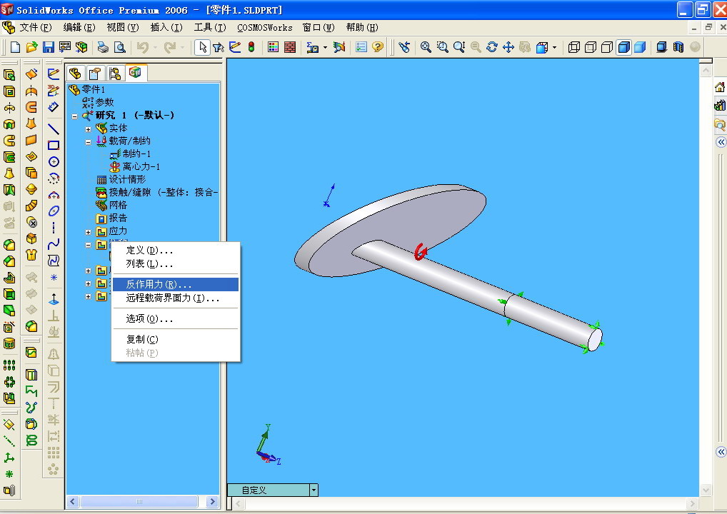

我仿照做了个模型,细节上可能和LZ画的有出入。下面是图片说明,附件是计算用的模型,模型只用于演示,材料参数不一定符合LY12。
: {" u6 Q1 U# d& c0 [( R5 }3 Y( y' H1 V7 R) |( A: @. g
1 CosmosWorks
0 z2 t! A& J$ f  {8 o2 W1 O3 W* `& }& I2 h& e8 O" E' H
计算完成以后的情形. s$ g  k# p# m3 R2 |! @; J
8 H; Z9 c* c0 o$ _" K) Z
# p5 u1 ?$ u" T/ P" U显示支承部位的反作用力
  F% G" ]: H  O$ p& _  A: G Clip_5.jpg 0 T; d3 h3 X1 D5 c3 \+ W4 {$ r( T
$ j; S4 _* \. x# `& D/ n* l; c" z) p. B: q; _% u- E

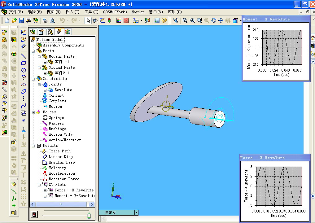

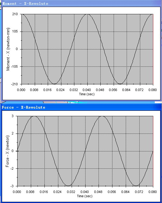

2 CosmosMotion6 U+ I* e7 N( c% ^+ a
0 W$ `4 K: @: h8 c- ~# F
计算完成后的情形。增加了一个辅助零件,用于支承
3 L* O6 R' d4 K# m$ m" S# X8 h: `/ ]1 T  e* h
反作用力和反作用力矩图解8 X) |& q% a) N
Clip_2.jpg + |' S5 A5 R' ^8 ?$ ]
- f8 j8 l) e5 ]9 G

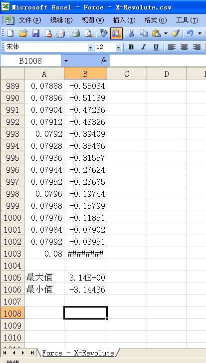

在Excel中列表反作用力结果,求出最大最小值。可以看出CosmosWorks和CosmosMotion结果基本一致。CosmosWorks可以通过细化单元尺寸提高计算精度,CosmosMotion可以显示反作用力矩。: V! r; m+ b5 j) W/ J8 Z
