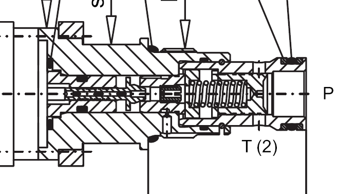

[求助] 请问这个比例溢流阀的工作原理
发表于 2008-1-21 18:38:54 | 显示全部楼层 |阅读模式 来自: 中国上海
' B! o" T: `" ~, ?! Q$ r- S) `Pilot operated proportional pressure relief valve请问先导阀在哪里?怎么工作的?
发表于 2008-1-21 20:14:05 | 显示全部楼层 来自: 中国四川成都
正中间,主阀中间有个阻尼孔

发表于 2008-1-21 20:28:13 | 显示全部楼层 来自: 中国广东深圳
这是一插装式比例溢流阀。与普通流流阀没什么多大区别,只是电磁铁为比例控制的。

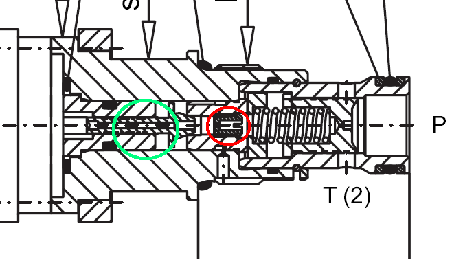

 楼主| 发表于 2008-1-21 22:21:29 | 显示全部楼层 来自: 中国上海
原帖由 dirina 于 2008-1-21 20:14 发表 http://www.3dportal.cn/discuz/images/common/back.gif5 h7 E  s7 ?5 }: e$ \9 d% [
正中间,主阀中间有个阻尼孔
. `7 W: L( d9 k; p! N
谢谢!您指的主阀中间是红色的吗?绿色的是不是先导阀?先导阀的油液往哪流?希望能再详细解答以下。

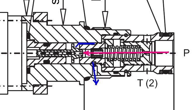

发表于 2008-1-22 19:46:52 | 显示全部楼层 来自: 中国北京
可能是这样吧+ h( j6 b6 q; f% Q- E/ ^3 |1 \
和先导式溢流阀一样的道理(B桥),你可以搜一下
