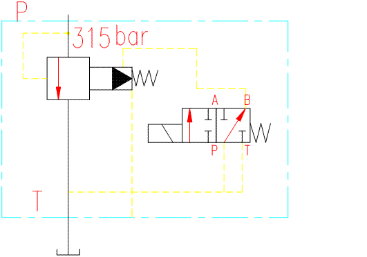

各位,给我看看下面这个图片中的溢流阀和电磁阀做成一体,有无现成的产品啊?
: k- D: O& t1 s( Y什么工作原理?电磁阀通电和断电,哪种情况下溢流阀正常工作?

常通的溢流阀,通电的时候起作用,不通电常开!

肯定有现成的产品。只是一个电磁溢流阀,常态为溢流。得电为升压了。注先导弹黄腔为外泄。
发表于 2008-1-21 21:18:20 | 显示全部楼层 来自: 中国广东深圳
电磁溢流阀,不得电时为泄荷,得电时是溢流阀调整压力.油研S-BSG-03-2B3B-  电磁溢流阀和这个差不多.! r  u! F4 v0 v5 o6 w5 }. z

楼主需要的是这样一种元件:
5 h1 o3 b4 R( w8 o  r
$ V2 z& _/ [/ N5 C3 i) L& U" Y名称:电磁溢流阀
5 \8 n* |: M3 I$ G: {工作状态:通电时工作,断电时卸荷1 Q% G. f' l/ F& ?. _5 x

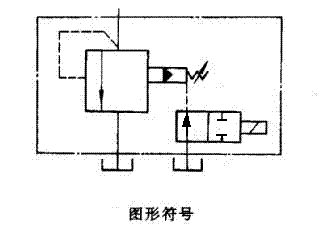

图形符号:9 m7 z! g) _( k# [9 P2 r
untitled.GIF 0 ]4 B! b" d8 E- Z# h, P4 m
5 w( O( s9 p! T$ n
力士乐型号:DBW*B
( y& ?8 c$ O6 @油研型号:BS型
5 L5 T! k/ [7 H* d/ X4 r威格士型号:ECT5型! B( b% a* }8 O, o
榆次型号:YFH型
4 x/ ]6 u' a8 t2 [联合设计型号:Y2H型2 U/ A2 i: ?% I: P3 h
