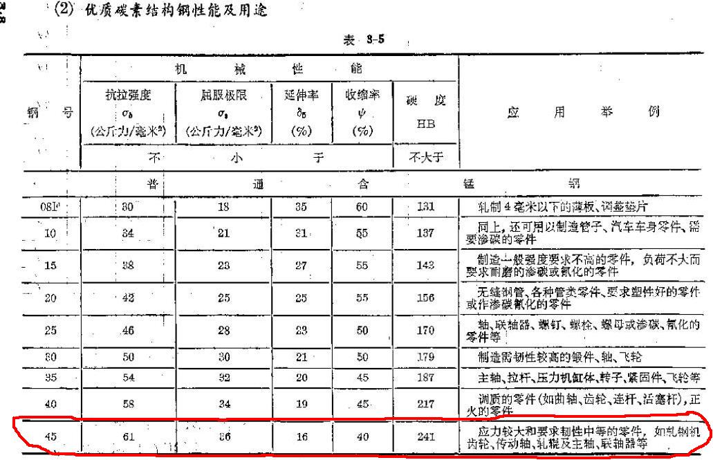

发表于 2008-1-21 22:28:43 | 显示全部楼层 来自: 中国北京
热处理手册 第三版 共四卷 [PDF+书签] http://www.3dportal.cn/discuz/viewthread.php?tid=128317&;highlight=%C8%C8%B4%A6%C0%ED%CA%D6%B2%E1 实用钢铁热处理手册http://www.3dportal.cn/discuz/viewthread.php?tid=376166&highlight=%CA%B5%D3%C3%B8%D6%CC%FA%C8%C8%B4%A6%C0%ED%CA%D6%B2%E13 E" r1 u. E$ [2 i% X- D4 L4 _
未命名.JPG 8 o- j# _4 |5 Q! e* y- j2 Y
# Z, l: P- k' f/ u. l0 @7 ?  a! D
[ 本帖最后由 zhangzu 于 2008-1-21 22:51 编辑 ]
tdragonfu + 2 技术讨论
