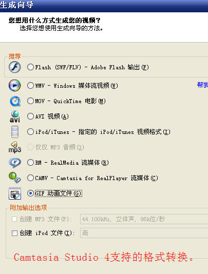

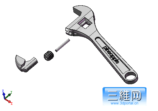

下载个“屏幕录像专家”或者“Camtasia Studio 4”来录效果好,我用的是Camtasia Studio 4录好后支持很多种格式的转换,并可编辑中加入图片或文字说明什么的,功能不错。

" m& D4 k& N9 ]1 F3 c: \: B录制的效果:
, c! p* f) g. D- R# ^/ s 130.gif
