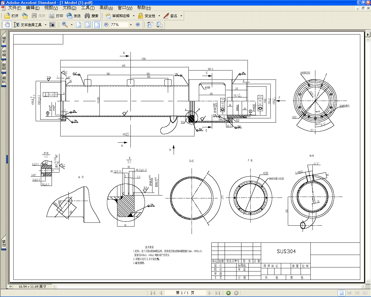

此零件很多加工商难以保证0.10的同轴度,希望高手进来,给一个好的加工工艺!4 i/ I# h& n1 n  O9 F' B

数控镗床回转工作台超过1.3米很少,对数控镗床加工这个零件不可能!

发表于 2008-1-22 13:39:29 | 显示全部楼层 来自: 中国安徽合肥
