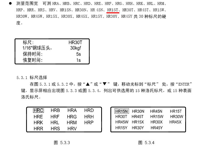

发表于 2008-1-22 10:36:44 | 显示全部楼层 |阅读模式 来自: 中国广东深圳
美国图纸中有硬度标示:ROCKWELL 15 T 67 MAX.有谁知道是什么意思??请指教。) [: F9 I3 P4 j6 m  C0 y, a
零件的材料是:黄铜。
发表于 2008-1-22 11:09:07 | 显示全部楼层 来自: 中国安徽芜湖
洛氏硬度HR15T最大值67
- q9 `0 k4 U2 Y' i9 D  G0 h& b& ` 5.JPG 0 A1 x3 Y' X  J; j

洛氏硬度. B1 o1 R9 C4 W9 K3 Q& E
http://baike.baidu.com/pic/21/11936369279424962_small.jpg ( R' Z- c" L) G" z% O/ h' C# z1 ~
/ _' G' y) ?6 r
       洛氏硬度试验采用三种试验力,三种压头,它们共有9种组合,对应于洛氏硬度的9个标尺。这9个标尺的应用涵盖了几乎所有常用的金属材料。最常用标尺是HRC、HRB和HRF,其中HRC标尺用于测试淬火钢、回火钢、调质钢和部分不锈钢。这是金属加工行业应用最多的硬度试验方法。HRB标尺用于测试各种退火钢、正火钢、软钢、部分不锈钢及较硬的铜合金。HRF标尺用于测试纯铜、较软的铜合金和硬铝合金。HRA标尺尽管也可用于大多数黑色金属,但是实际应用上一般只限于测试硬质合金和薄硬钢带材料。6 h% k+ {1 t8 y5 d
% P0 z1 N; K, P. ?; y2 `       表面洛氏硬度试验采用三种试验力,两种压头,它们有6种组合,对应于表面洛氏硬度的6个标尺。表面洛氏硬度试验是对洛氏硬度试验的一种补充,在采用洛氏硬度试验时,当遇到材料较薄,试样较小,表面硬化层较浅或测试表面镀覆层时,就应改用表面洛氏硬度试验。这时采用与洛氏硬度试验相同的压头,采用只有洛氏硬度试验几分之一大小的试验力,就可以在上述试样上得到有效的硬度试验结果。表面洛氏硬度的N标尺适用于类似洛氏硬度的HRC、HRA和HRD测试的材料;T标尺适用于类似洛氏硬度的HRB、HRF和HRG测试的材料。
