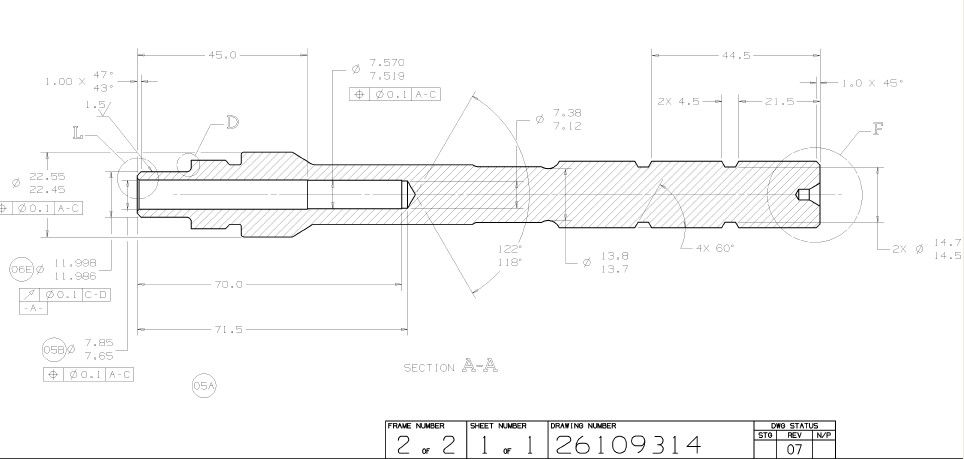

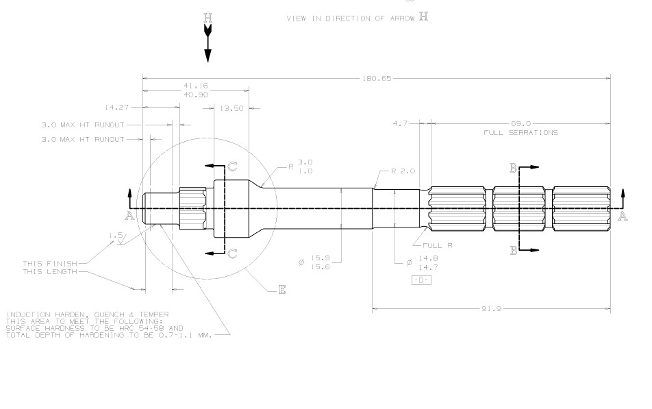

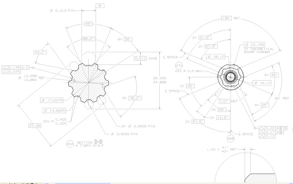

帮忙看一下图中的内齿和外齿是用什么加工方法可以获得???

发表于 2008-1-22 11:52:11 | 显示全部楼层 来自: 中国四川成都
铣齿和插齿~~,有专门的设备~
发表于 2008-1-22 12:49:02 | 显示全部楼层 来自: 中国安徽合肥
在花键铣床上用专用成型铣刀加工,精度要求高可上花键磨床加工。
渔樵 + 2 应助
发表于 2008-1-23 11:17:06 | 显示全部楼层 来自: 中国山西太原
不是内外齿轮而是内外花键,可按楼上提供的方法加工。此外还可以在花键拉床上进行加工。

发表于 2008-1-24 16:54:24 | 显示全部楼层 来自: 中国安徽合肥
我公司使用的是磨削外花键的磨床,07年安装的。
设备型号为MK8612/H型
该磨床可以磨削各种齿形的花键轴齿侧面及有内径定心要求的底径要求的底径圆弧面,机床工作台的纵向移动为无级变速,也可手摇移动。头架采用数控分度。砂轮主轴转速有三种,用调换皮带轮来达到。采用 SIEMENS 802D 数控系统四轴二联动。砂轮垂直进给、砂轮修整与补偿采用交流伺服电机驱动,由数控系统来实现。砂轮、液压传动、冷却液的供给分别由单独电机驱动。

发表于 2008-2-6 13:03:45 | 显示全部楼层 来自: 中国黑龙江佳木斯
外花键可在花键铣床上加工,内花键可在插齿机上加工,至于拉床加工渐开线内齿,还没见过,不知可行不可行.
发表于 2008-2-6 23:23:11 | 显示全部楼层 来自: 中国湖北宜昌
外齿可滚齿,内齿可采用插齿
