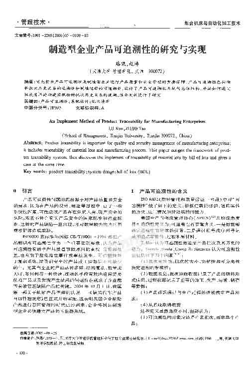

发表于 2008-1-23 19:26:31 | 显示全部楼层 来自: 亚太地区
制造型企业产品可追溯性的研究与实现.pdf
274.6 KB, 下载次数: 59
