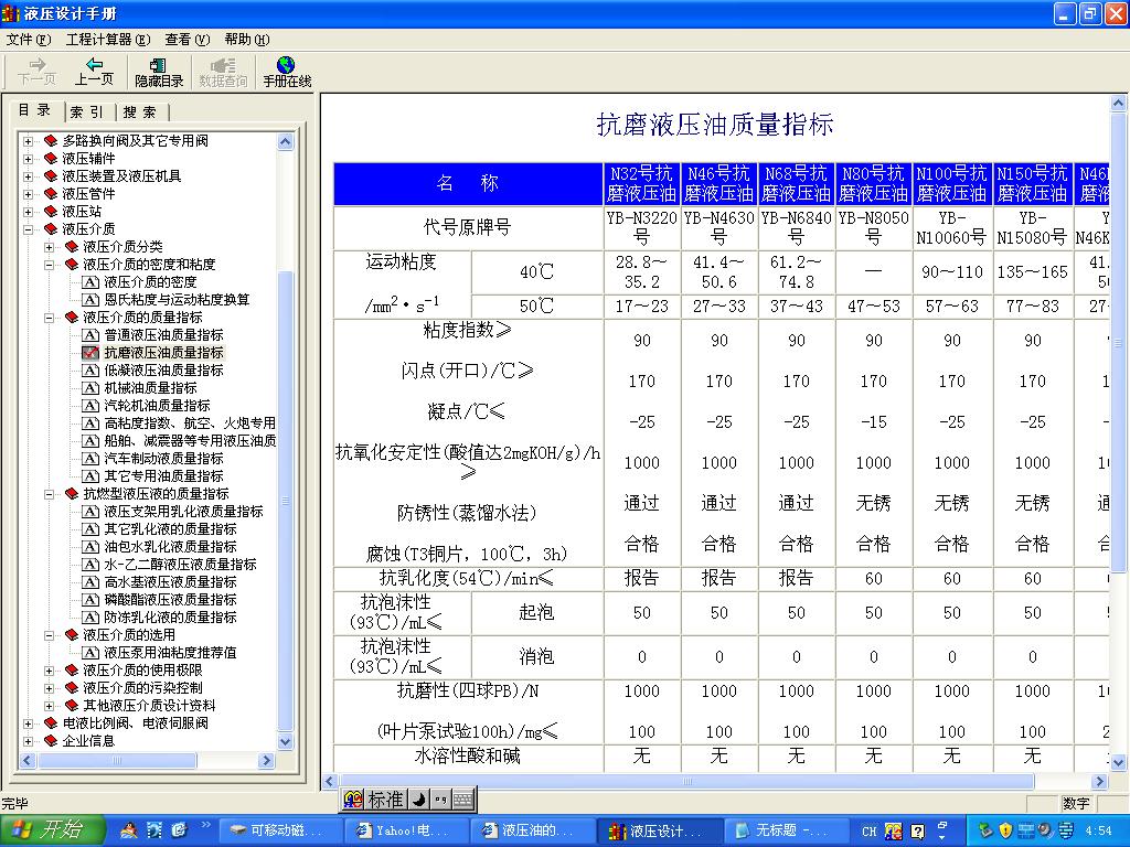

我们通常用的液压油是46#,温度较低的用20号航空液压油.
" b/ ^) {6 Q$ ~粘度较高的有68#
5 R2 e0 r+ d7 c$ w# ^我想了解下有没有各种油对应温度的粘度曲线表." f' q; \/ |& _* L# h
有没有哪位有的
发表于 2008-1-22 13:40:03 | 显示全部楼层 来自: 中国广东深圳
液压手册上就有这个表,你查一下。

一般由制造想提供,可以提供粘温我曲线,粘度指数等。

<液压气动技术手册>路甬祥主编
8 N. c9 i. m; H, ^. E, r- PP231上有介绍.很多手册上都有介绍的.

你找给你提供液压油的厂商,打电话问,他会和你说清楚的6 F) H  ~+ q) n6 n4 u# i. O
电话油桶上有~~~
发表于 2008-2-29 21:23:56 | 显示全部楼层 来自: 中国北京
找个Rexroth的泵的样本,如A4V的上面有。

your supplier can give you those information/ v% ?. B8 W$ J  o8 C
  }! M) _2 e5 Q+ [( Aviscostiy and sound speed and so on.
% j; N* A. {' o0 m2 Z) c9 x) W; B; S  O$ {5 ]+ B
this kind of information should be shown in your manual stuff
发表于 2008-3-1 03:11:32 | 显示全部楼层 来自: 加拿大
give you some relative specification
/ d$ p. S: M; y7 u5 @( c+ V: M  E6 H( }% q  ?! p6 w3 v' m9 L
/ _5 z$ j& D9 y
sound speed  1233 m/s @ 20 degree% o1 p  {# Y, u, C8 A# u
bulk modulus 1.31*10^9 N/m^3 @20; x  h& X. F1 p' o# U1 T' ]: P
density 863 kg/m^3 @ 40
% s9 W! F! Y2 w* wviscosity 68 cst @40- b! h9 f6 B( I. {% }4 p* ?: @
! i3 E1 N. C' C0 e/ @/ ?- l
plz check and compare with your oil. S  a1 V  e8 r  J6 `; X( {
" k0 O- `' C! k6 ?; |; Y
those numbers above are not 100% sure
发表于 2008-3-1 03:32:02 | 显示全部楼层 来自: 中国香港
关于液压油的粘度这方面的信息资料应该比较完备了,各种设计手册上都有粘温曲线图可供查询。
