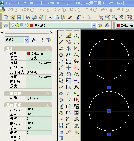

楼主指的是点划线吧,圆的中心线的线型都用点划线表示,看起来是一段一段的,实际它是连续线,如果想让它看起来是连续的,可修改该线的线型比例为0
 楼主| 发表于 2008-1-23 12:37:41 | 显示全部楼层 来自: 中国上海
可是我画出的中心线和您贴的图不一样呀,是直线变成一段一段的,不是一条点划线,该怎么办呢
发表于 2008-1-24 00:58:02 | 显示全部楼层 来自: 中国江苏镇江
原帖由 emengtian 于 2008-1-23 12:37 发表 http://www.3dportal.cn/discuz/images/common/back.gif: ^9 H0 n! P2 ~. G) F* p7 Q! v9 J
, W' ?4 p, X8 L. o# L* z1 t: y" ?
8 F, A. K# p% Q$ D8 I2 N
二楼已经给你了明确答案了!
! K  j, g2 k8 ?( O5 J你怎么不自己再试验一下呢?
$ [9 x; x" o% Y5 I& w) E- h: p7 H6 _7 @* T; ?5 v* B8 K" q
你现在的一段一段的,那么就看下DIMCEN的值吧!
发表于 2008-1-24 08:00:08 | 显示全部楼层 来自: 中国江苏镇江
看了好多遍 有点理解楼主的意思了
: ^4 u& G- \1 t  }# t3 S  E+ G5楼的应该是正解
; S1 `3 i/ ~1 \  ?6 T如果你显示是虚线样式 你看下你的线型是不是对
