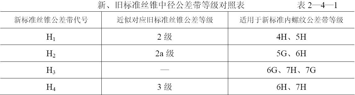

丝锥的精度与螺纹的精度对比是这样的吗,丝锥精度为H3对应内螺纹的精度为7H,H2对应6H吗,请问丝锥的精度以柄部精度为准 吗,如果要加工的孔是M8-7H,我要选什么精度的丝锥呢

一般是的,丝锥精度H3对应螺纹精度7H,丝锥精度H2对应螺纹精度6H,丝锥精度H1对应螺纹精度4H5H

可以参见下面的
