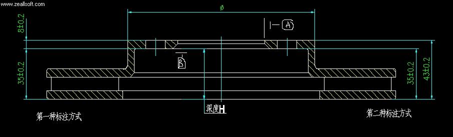

5 b& P7 n) }) O* S9 R# x深度H(即35+/-0.2)为装配尺寸,必须保证装配基准如图。而第一种标注方式为封闭尺寸,好像不可取,并且在总高度上累积误差到0.4。而第二种标注方式则在小壁厚(8+/-0.2位置)累积误差达0.4., Z- _: x* M' g
请教各位这两种办法哪种可取,有没有更好的标注方式?谢谢:)
+ \/ I5 i4 `' T) N9 a

发表于 2008-1-22 14:41:03 | 显示全部楼层 来自: 中国安徽合肥
为保证装配与设计要求,将第二种标注中的43±0.2改为43+0.2~0。
userkypdy + 5 应助
发表于 2008-1-22 15:00:07 | 显示全部楼层 来自: 中国山西太原
应标总高尺寸和上盘的厚度尺寸就行了,即43±0.2和8±0.2就可以了。这样没有累积误差,像左边那种标法有累积误差。; j, S2 |& L# g3 J3 c# [
0 F& o1 h. r) q4 H2 K: K* x[ 本帖最后由 gaoyns 于 2008-1-23 09:06 编辑 ]
userkypdy + 5 应助
发表于 2008-1-22 15:11:45 | 显示全部楼层 来自: 中国四川德阳
看你如何选择选择基准,要选择8与35之间的面作基准,那么第一种标注要好些;相反选择底面作基准,第二种标注要好。
发表于 2008-1-22 15:18:50 | 显示全部楼层 来自: 中国广西南宁
我的建议:为保证装配与设计要求,应将43±0.2、35±0.2和8±0.2同时标注出来。
userkypdy + 5 应助
发表于 2008-1-22 15:40:06 | 显示全部楼层 来自: 中国福建泉州
标注的方法随装配要求而不相同。
' k. I8 i. `3 _9 w第一种标注方法表示的装配要求:壁厚与深度的精度要求高于总高度的精度;
- h1 x! S& ]6 t. D: M/ g第二种标注方法表示的装配要求:总高度及深度的精度要求高于壁厚的精度。
userkypdy + 5 应助
 楼主| 发表于 2008-1-22 18:22:22 | 显示全部楼层 来自: 中国山东东营
谢谢各位解答,刚才忘记带上基准。" t7 R6 h8 R. _
按现在图纸基准的话,应该 第一种标注方法
发表于 2008-1-22 19:38:44 | 显示全部楼层 来自: 中国北京
图本身就有问题,那里需要那么多公差?
发表于 2008-1-22 19:45:40 | 显示全部楼层 来自: 中国河北唐山
主要根据楼主的主要装配面进行标注精度就可以了。

发表于 2008-1-22 20:46:29 | 显示全部楼层 来自: 中国江苏常州
楼主开什么玩笑4 K% M: o4 V) v( Z& p
你的8±0.2的尺寸是加工尺寸,到装配的时候已经定型了,你只有一个尺寸可以标注,就是* s9 m# w5 P" K5 m( q, P
35±0.2,或则43±0.2,其余的要靠加工保证,可以确定一个内部的工艺尺寸,以保证在满足一个条件的时候就满足另一个,
userkypdy + 5 应助
发表于 2008-1-22 23:55:12 | 显示全部楼层 来自: 中国河南新乡
看装配要求,如果对壁厚要求不严格,第二种标注方法较好,反之,则第一种标注方法较好!
userkypdy + 5 积极参与
发表于 2008-1-23 13:31:23 | 显示全部楼层 来自: 中国上海
进行尺寸链换算吧,这样可以避免封闭的尺寸标出.
userkypdy + 5 积极参与
发表于 2008-1-23 21:56:21 | 显示全部楼层 来自: 中国北京
第一种标注和基准统一。
参与人数 1三维币 +4 收起 理由
userkypdy + 4 应助
发表于 2008-1-24 08:06:53 | 显示全部楼层 来自: 中国浙江温州
第一种方法是不符合规定的,你没有标出零件的高度;
) u! m4 n! _5 H+ Z6 L) f! i  W- W要根据你们对零件的要求来确定35和43的公差要求。
userkypdy + 5 点评
发表于 2008-1-24 08:16:10 | 显示全部楼层 来自: 中国北京
应该用第二种标注。但34不必标公差。
userkypdy + 5 应助

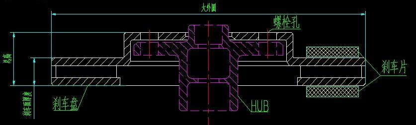

感谢大家的帮助,对图纸我做个解释:3 |4 q- p( S$ e) L5 x
1.该图为汽车刹车盘剖视图8 Y/ {; L/ t- F
2.通用规定的关键尺寸:大外圆,总高,刹车面厚度等
3 d# b3 y  J3 ~" r: x* L, k; w3.装配示意图如下图所示,再来分析下如何标注! Z# u% t8 B# K' f0 x: l. y
4.装配时刹车面与刹车片之间的间隙不过几十丝,并且刹车片是固定在制动钳上的,位置一般不会调整。前面所说的深度将影响刹车面与刹车片的间隙,如果相差太多,有可能导致装配不上。
" \, f' B) A3 q0 c! ^  i, L: H cc1.jpg
2 \" D4 E: b9 N: s6 }& ^: E- k
, i* r/ }4 `+ }- t[ 本帖最后由 jiezi2558 于 2008-1-26 20:56 编辑 ]
发表于 2008-1-26 17:30:50 | 显示全部楼层 来自: 中国江苏盐城
建议
应标43±0.2、35±0.2,而将(8±0.2)标为参照尺寸
userkypdy + 5 应助
 楼主| 发表于 2008-1-26 21:07:22 | 显示全部楼层 来自: 中国山东东营
请教楼上的,参照尺寸是不是就是所说的名义尺寸,如果标注的话是不是只是起到一个参照的作用,如果超过8+/-0.2公差范围仍然认可?
