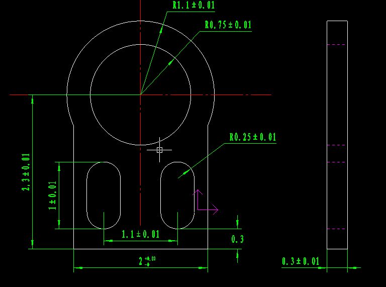

发表于 2008-1-22 15:44:24 | 显示全部楼层 |阅读模式 来自: 中国江苏镇江
诚心求助!!& \9 V. O& t& v$ C! D- F
此产品材质为医用316L不锈钢板,厚0.3MM! O: i" P( ^+ q/ }# r1 Y( f' B
求购此产品生产所用模具,此产品量奇大,模具长期要用!!+ L( p) u. j" f3 s# h
如有诚心帮助者,价格等具体事宜请电话联系或我去你处当面详谈!联系电话:13852920798  向生

发表于 2008-2-23 17:12:15 | 显示全部楼层 来自: 中国福建泉州
图纸上的尺寸精度要求较高,是有难度。开模时应考虑模具的磨损问题,否则尺寸很容易超差。

 楼主| 发表于 2008-2-24 18:19:13 | 显示全部楼层 来自: 中国江苏镇江
我想请教各位大侠,这样的尺寸用什么机器来加工这付模具呢?用线切割吗?快走还是慢走丝的?这样的模具要用什么模具材料来制造呢?模具做好后,用什么样的机床生产才能保证高精度以求不损伤模具呢?" y( Z/ c- T) f

 楼主| 发表于 2008-2-26 12:33:33 | 显示全部楼层 来自: 中国江苏镇江
这位大姐呀,我问过了,就是因为他们都说做不了,我才在论坛上求助的呀,我知道用冲床做,但是什么冲床能有这么高的精度呢?这么小的小径,用什么机床来加工呢?请速答复,谢谢!!!

发表于 2008-3-1 17:06:32 | 显示全部楼层 来自: 中国天津
精度很高,确实不好做啊,
& u0 c8 B2 M0 W1 Y( N建议用慢丝加工,材料最少要用asp23,可以考虑Tinc
: B% }* E4 g% K0 n2 A/ b( q用硬制合金造价会更高.
发表于 2008-3-1 17:15:37 | 显示全部楼层 来自: 中国广东中山
楼主的这个零件设计模具不难,难在模具加工精度,还有对设备(冲床)要求也高,一般的厂家做不来!
 楼主| 发表于 2008-3-2 11:44:37 | 显示全部楼层 来自: 中国江苏镇江
不管是不是能做,首先我非常非常感谢楼上的兄弟给我的建议,
! I  ?3 U% e1 e0 X1 `( M现在的问题是我问过了慢走丝加工厂,他们说这么小不能割哟!!!
8 t2 ]( R5 L: H3 G这位兄弟还有更好的办法吗?
7 |9 t: P; E+ o& a谢谢你了!
发表于 2008-3-2 17:54:38 | 显示全部楼层 来自: 中国天津
慢丝最小可以带0.05的铜线,不过这种机床很难找到做外加工的
) b4 g% h5 q. g2 j/ D8 y我不知道楼主在什么地区,估计就算找到了价格也不会低.
0 ]5 n- ~. ~6 I3 z0 ~# J3 M  T9 Y% j楼主的工件0.15~0.2的丝应该就可以满足了,
5 r% S" O8 S6 M0 A不知道工件还有没有其他的要求,是否允许有接刀,平面要求是多少
发表于 2008-3-2 18:20:59 | 显示全部楼层 来自: 中国黑龙江哈尔滨
不行就做水切割或激光切割吧
 楼主| 发表于 2008-3-3 12:16:35 | 显示全部楼层 来自: 中国江苏镇江
回复 19# 的帖子
我工厂在江苏省镇江地区丹阳市!
# |0 q' q, E2 Y# y5 w7 s$ w" k我全打听过了,都没有这种可加工的机器!不知道你那里有没有,价格不是问题!2 K! g8 T! y3 I$ C/ x' ?7 U5 s
而且产品表面没有其它特殊要求,但是不能有接缝!
  U- D+ O3 K- o. {3 [* N非常非常希望您能够为我提供一些帮助!!万分感谢!!!
 楼主| 发表于 2008-3-3 12:19:22 | 显示全部楼层 来自: 中国江苏镇江
回复 20# 的帖子
这位兄弟,你好,我还没有接触过水切割和激光切割,就是想问,水切割精度能达到吗?哪里可能加工,我们这边还没有呢,激光切割也没有!您能帮我想想办法吗?万分感谢!!!
