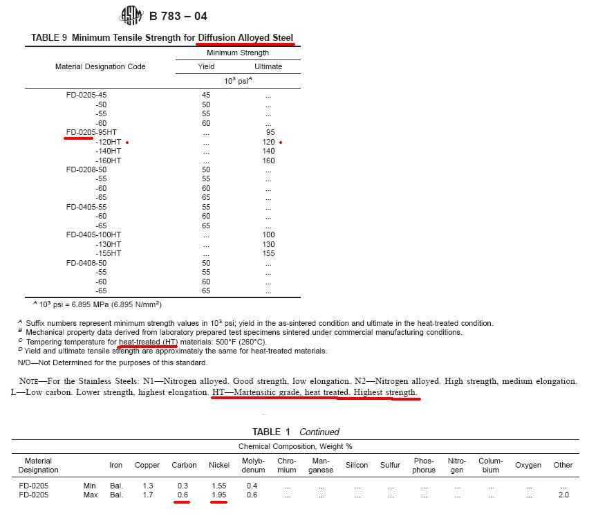

[求助] 谁知道FD-205-120HT合金钢?
发表于 2008-1-22 17:05:57 | 显示全部楼层 |阅读模式 来自: 中国浙江宁波
如题,谁能帮我介绍一下材料里面的FD和HT是什么意思,工作急需,谢谢~~ :L

FD(Ferrous Powder Metallurgy Diffusion Alloyed Steel)-黑色粉末冶金—扩散合金钢' K' [( E! m: d" E1 ^1 X
HT(Heat Treatment)-热处理" _$ o! A! M5 ]8 a$ R' v
120(psi)-拉伸强度
6 K0 b9 x% Q5 J! u! M3 H0205:02为含Ni量,05为含C量。
, g5 n- e+ y* O2 A% q材料名应为FD-0205-120HT) G  B6 ^" |' \5 @
9 ?3 V% \& D; ?% L! h& LASTM B783-04黑色粉末冶金结构部件的材料
