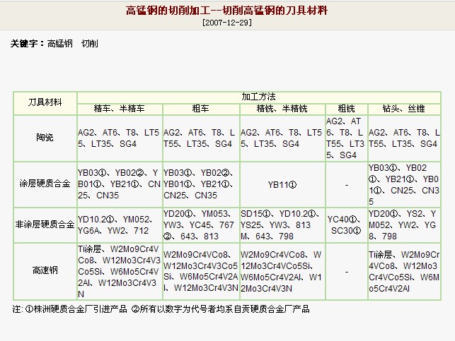

高锰材料的机加工应选用什么材料的刀具

高锰钢由于加工硬化现象,应尽量避免对铸件进行加工。铸件上的孔、槽尽可能铸出。但对高锰钢的加工也并非完全不可能。刀具修整一次进刀加工完的可以进行,不可避免的加工应在铸件工艺设计时放大加工量,以使加工的进刀量避开加工硬化层。
