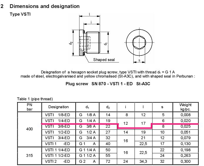

[求助] 请高手帮忙看我替换的螺塞有无影响

外方螺塞可以转换为内六角螺塞,安装尺寸不变,只是少了外方突起。可按下表中画红线的尺寸加工就行了。

发表于 2008-1-24 21:42:19 | 显示全部楼层 来自: 中国云南昆明
这样改是可以的,但考虑加工的难易程度,好象是不可取的。
发表于 2008-1-24 22:04:41 | 显示全部楼层 来自: 中国江苏苏州
在做西马克的图纸转化时,我们就是用这个来代替的。% w9 i* ?! l  E9 O
不需再加工。
发表于 2008-2-4 10:56:06 | 显示全部楼层 来自: 中国山东烟台
查一下内六角螺塞jb/zq4444-97  G1/4 的尺寸,,对比一下有否不一致的地方,
