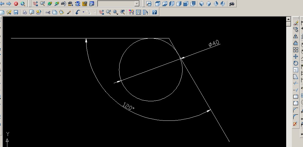

[已解决] 如何用2004画一条直线,即相切一个圆又与水平方向成一个角度
发表于 2008-1-22 20:00:59 | 显示全部楼层 |阅读模式 来自: 中国北京

发表于 2008-1-22 20:35:30 | 显示全部楼层 来自: 中国广东深圳
是不是如下图所示:
发表于 2008-1-22 21:11:38 | 显示全部楼层 来自: 中国河南安阳
原帖由 bloodzrx 于 2008-1-22 20:00 发表 http://www.3dportal.cn/discuz/images/common/back.gif6 V2 L  C# r: K
如何用2004画一条直线,此直线即相切一个圆又与水平方向成一个需要的角度,请教有什么办法来画这条线,谢谢!
2 x* X4 V. w2 u% C
7 M- h! q$ s1 Q) b7 Q. {1、先绘制圆及一条水平线。
! M3 V* ~* z+ n; l. L8 w+ @/ \2、将水线旋转你需要的角度。& {; d. ~/ j5 i7 k
3、将你旋转后的直线偏移(注意使用通过点的方法)
发表于 2008-1-22 21:16:44 | 显示全部楼层 来自: 中国浙江绍兴
过已知圆画一条垂直的直径,再以圆心为基点旋转你要的角度(与水平方向成一个需要的角度),得到与圆交点,再以交点为基点旋转直径,就是
发表于 2008-1-22 21:36:34 | 显示全部楼层 来自: 中国四川成都
先随便画4个圆切点的其中一条切线,然后按圆心旋转需要的角度.
! J1 v3 ?7 ?) `' N& U- k- X1 F- }其实水平线和垂直线都好画,只要画好斜线了,其他就好办了.
发表于 2008-1-22 21:37:34 | 显示全部楼层 来自: 中国河南郑州
1.先画圆:6 ^9 p6 _/ U- D+ ?
2.命令“L”;
6 x& g2 Q& d* @% F3.命令“TAN”;在需要的地方鼠标点击圆;) D& D- C  M4 y/ B: \
4.命令“@A<B”;(A代表线段长度,B 代表与水平线的夹角)! \3 u4 p; u) M2 F5 B- V. c
5.OK
