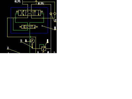

如图示,计划将一个溢流阀、一个电液换向阀、两个为主管补油的单向阀改为插装阀式,要求先导级控制油要来自系统最高压力,通径为32,这样阀块上会有:4个通径为32的方向阀插件、2个通径32的单向阀插件、一个通径25的溢流阀插件,一个测压接头,一个通径6的电磁换向阀,两个100*100*40的AB口高压法兰,一个120*120*40的进油P口法兰和一个通径50的回油口法兰。) L" d. P4 y0 B5 u# n; A3 ^$ c
  请问谁有这种阀块的设计加工经验,最好也清楚各厂家的盖板功能型号,我QQ13022349,计划用这样的组件,插装阀生产或代理商更好。

两个单向阀改成换向阀就好看了……
