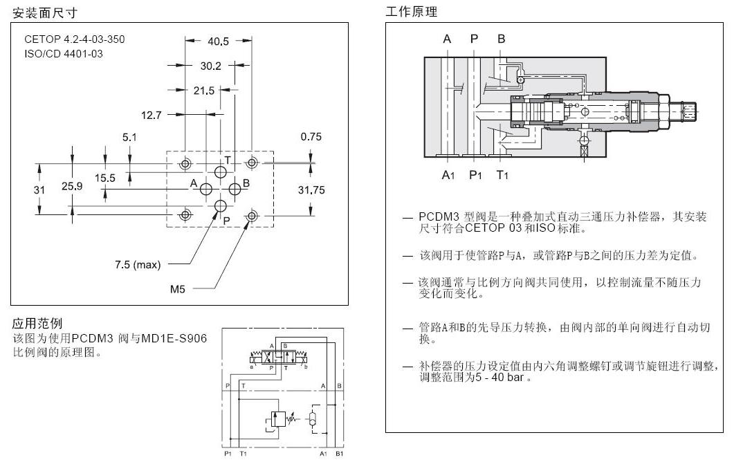

发表于 2008-1-22 20:24:50 | 显示全部楼层 |阅读模式 来自: 中国天津
请问压力补偿器的工作原理?) e" B1 }4 s' S% K
$ X8 f* N& f/ _6 [: A
在比例阀进口和出口保持压差不变,为什么流量就可以用比例阀的开口控制?* m! l% B: D5 r1 @8 d1 b: V. E: Y
( I+ n# g  x- k+ \; A2 Q  E) n
谢谢。
发表于 2008-1-22 20:32:28 | 显示全部楼层 来自: 中国北京
你找一个资料,看一下流量Q公式% \! d! p- G/ N" ]. G6 z) Y8 }& }
在压差不变的情况下,与开口的大小是成线性比例关系的
发表于 2008-1-22 20:38:14 | 显示全部楼层 来自: 中国北京
压力补偿阀的工作原理是可调减压阀,具体地说是通过调节给定弹簧的预紧力来调节比较机构的平衡状态。当输出压力、给定弹簧的力(或力矩、或位移)与输入压力(或力矩、或位移)平衡时,阀的开度保持不变,输出压力就维持不变。 若输出压力发生变化,平衡状态被破坏,阀的开度就发生变化,最终进油量发生变化,从而使输出压力维持在给定弹簧设置的压力上。0 c( Y# m- R! _; ^! G

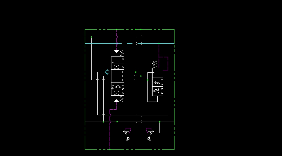

发表于 2008-1-26 10:10:06 | 显示全部楼层 来自: 中国安徽合肥
下面是力士乐阀的典型原理图,那位高手能解释以下问题:* W3 w' @0 Q% k7 ]" G- Q
1.工作油缸需要的油有多有少,通过前面阀芯的油也必然有多有少,在节流孔的压降必然不一样,问题是补偿阀是如何补偿的,来保证前面阀芯的前后ΔP一样5 x, A% X/ [( ^7 k5 p2 [; `, x$ V
2.压力补偿阀的中间位置有什么具体用处?$ m  n: w6 e0 n
谢谢!
发表于 2009-12-4 10:55:52 | 显示全部楼层 来自: 中国宁夏银川
补充一点;图中所说的减压阀为定差减压阀
发表于 2009-12-4 17:19:00 | 显示全部楼层 来自: 中国安徽合肥
这东西单独分析并无啥作用,在系统中应该与别的元件协同作战才能稳定流量吧??
