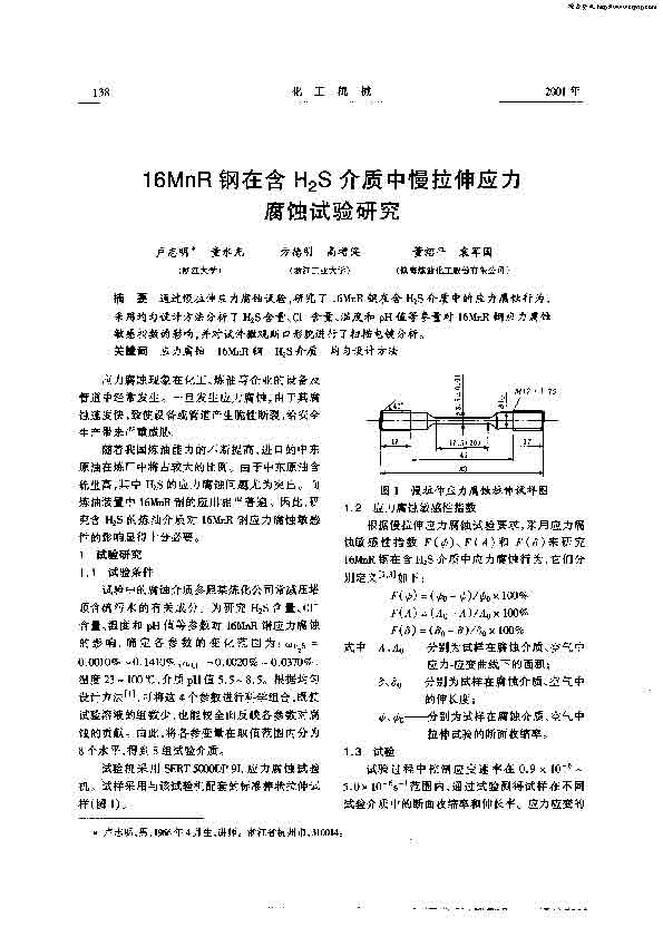

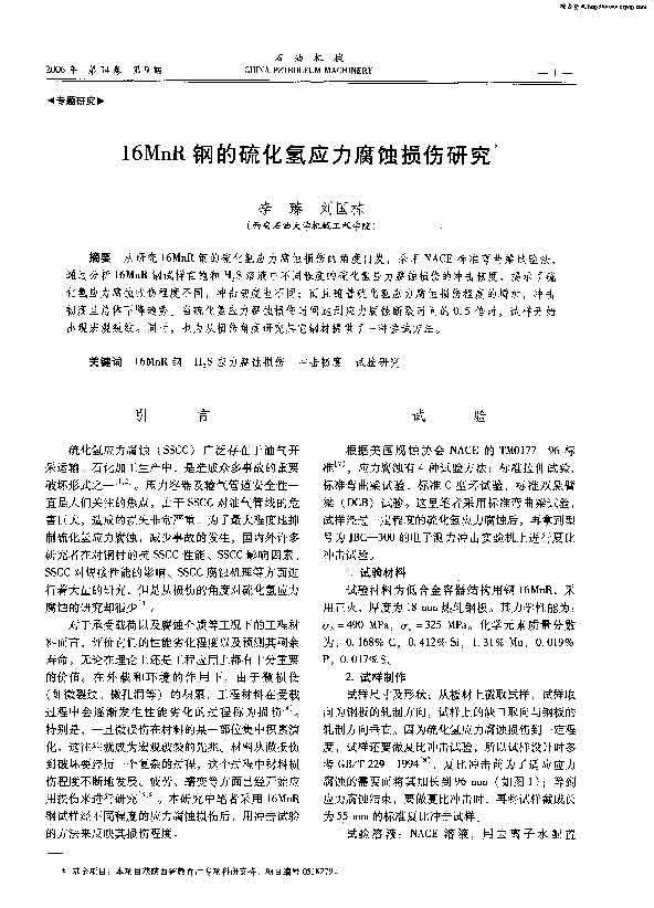

从研究16MnR钢的硫化氢应力腐蚀损伤的角度出发,采用NACE标准弯曲梁试验法,通过分析16MnR钢试样在饱和H2S溶液中不同程度的硫化氢应力腐蚀损伤的冲击韧度,揭示了硫化氢应力腐蚀损伤程度不同,冲击韧度也不同;而且随着硫化氢应力腐蚀损伤程度的增加,冲击韧度呈总体下降趋势.当硫化氢应力腐蚀损伤时间达到应力腐蚀断裂时间的0.5倍时,试样开始出现宏观裂纹.
16MnR钢在含H2S介质中慢拉伸应力腐蚀试验研究[1].pdf
98 KB, 下载次数: 3
16MnR钢的硫化氢应力腐蚀损伤研究[1].pdf
162.5 KB, 下载次数: 4
