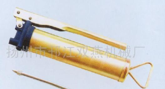

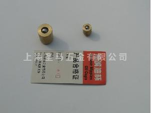

发表于 2008-1-24 21:57:46 | 显示全部楼层 来自: 中国云南昆明
原帖由 sunhaohoco 于 2008-1-23 09:30 发表 http://www.3dportal.cn/discuz/images/common/back.gif' G) |  M$ o/ N  V! |- s
如题,最后新购的设备上的油杯,哪位能说说,用哪种油枪加油,或是那种注油嘴。
  r- `1 Z3 b3 c" Q8 h先谢过了。
1 r" N/ j4 u: p2 p
压配式压注油杯的图及压注油枪图片:
hero2006 + 3 应助
发表于 2008-1-28 09:22:59 | 显示全部楼层 来自: 中国河北唐山
压配式压注油杯         (摘自 JB/T  9740.4—1995)
6 y# N$ s" j5 B, d# Z; p3 r+ h. c! e  X6 q* Y6 A  l
标记示例2 G0 b1 v$ _5 b' @; d9 `6 x
% q: X  \& F% s; ?$ md=8mm压配式压注油杯:
9 K! F$ s# N# L' F+ ]& @' `
6 }! a& ^) B; T" ^1 J1 f: _: U油杯8JB/T 9740.5—1995
3 f) @9 F8 y" s  z- O9 r9 W' h# W* _& Y7 Z* z! t3 u6 M$ O
- @8 A3 A1 }0 o- K5 ]/ H- b; } d- w1 c. M* s" F  j8 ^
基本尺寸5 K5 t$ ^% o: w
6
$ A, T/ `5 Z, u  a' a3 A 8
8 l, X% g0 Z- H: H, Q: |( [5 r 10
0 G! \4 o$ l5 {9 D  z 169 d; r) b6 x) w3 n! e% |
25
) K2 y0 v8 A$ o1 m) x
; C' C, @2 |0 p, u公差带. R7 J2 x' x0 K$ F3 C: \+ t
x7
% {- c3 x6 g9 |* }. Q. B
5 o0 U3 U  m3 J, u" H' i( @H9 C+ J* d6 Q4 b' x9 J$ A# @; H
6, ^. I9 o- R0 f4 M% }. i% u* _, a
106 I9 [, T5 C  e. H+ L( f, k0 T- n
12
( B# L8 `9 @7 Q$ z/ B% b" m 20$ N& G/ i, S8 ~$ }1 p. b, y8 o
30& W+ {: c! b6 v, D- q
& \9 d9 [# v; Q  d钢球(GB/T308)
( d  I3 U; T' v( g! N: }; B4 ` 4+ Y/ T- A) M( O6 q5 K& E) B# c
52 f0 ^" m/ Z- m( D! I7 ~* a
6
, a$ q& \/ _) y$ P: v# L# n 11
; l2 C3 c4 D; K- B+ A 126 [5 p* T! [8 v  g$ w" ~9 }
楼主选择尖嘴式油嘴通过油枪加注或用电动、气动润滑泵加注均可以。
