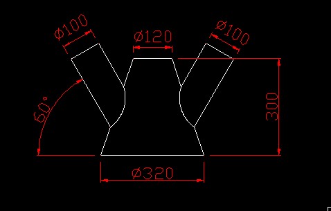

发表于 2008-1-23 09:48:02 | 显示全部楼层 |阅读模式 来自: 中国江苏苏州
下面的图,高手给我一个详细的展开步骤# @* L# r5 [/ p- J5 T  ^1 L
谢谢帮助
发表于 2008-1-23 11:55:27 | 显示全部楼层 来自: 中国江苏常州
使用三维软件比较容易。分成三个零件,相冠线比较难画出

1、楼主的图上缺尺寸* p5 H( E3 N, i& E- I

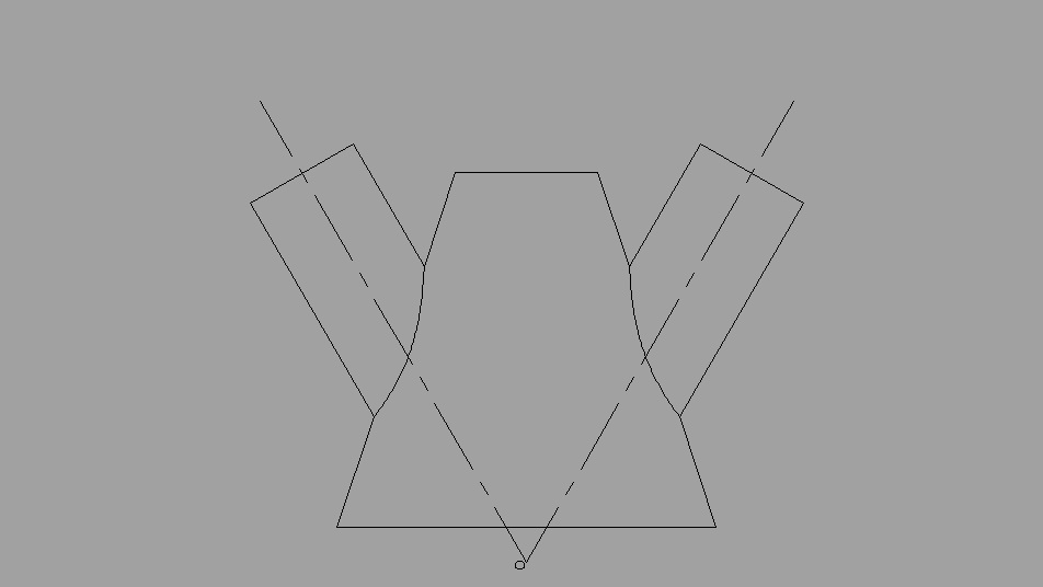

2、按外表面画的展开图(2004格式),其中相贯线是用三维建模设置轮廓生成,从图上可看出投影步骤,供参考

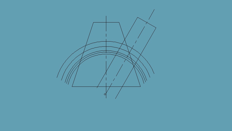

此圆管与圆锥管斜交件缺少支管定位尺寸,也未说明两管件轴线是否相交,在这里俺就认为它是相交的了,使用辅助球面法来求出它的相贯线(两相贯体轴线不相交就不能使用这种办法)。7 J! l/ U: g: M
1。根据巳知尺寸画出构件主视图,画出两管件轴线,得交点O,以点O为圆心(球心),适当半径在相贯区域内画若干条弧线,与形体轮廓线相交。图一:
. A. D6 C- d9 A2 f 图一.jpg * |/ A1 r# @. w4 c0 l# c

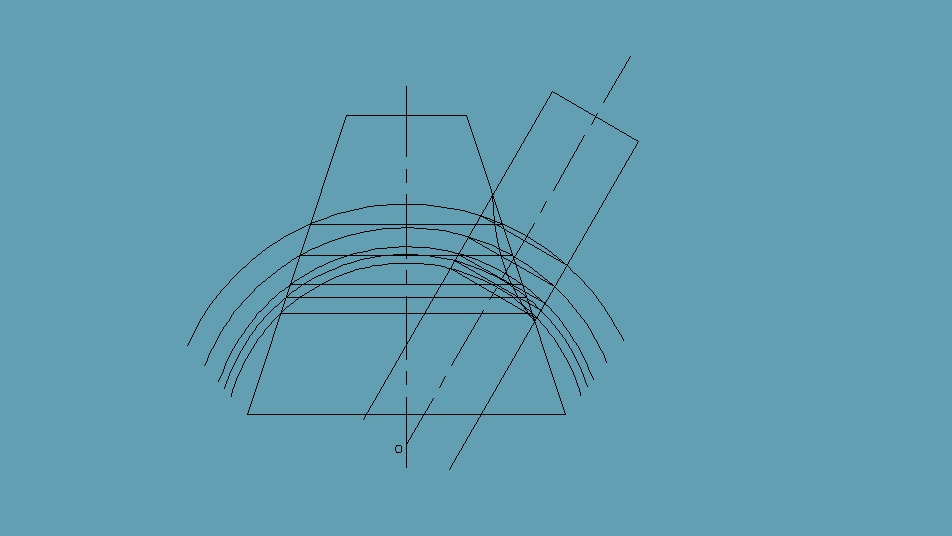

2。用直线连接各弧线与两形体之交点。图二
* n3 N  m! }% {0 b" @- A& g5 N 图二.jpg ; d- D' j+ `, `

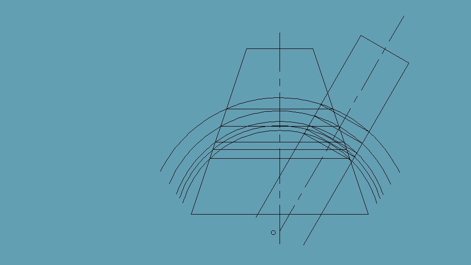

3。用曲线连接各对应两直线之交点,图三:
1 q" W* \1 _7 e4 C6 L! e& ~; z 图三.jpg % P+ ^8 ]! J, [

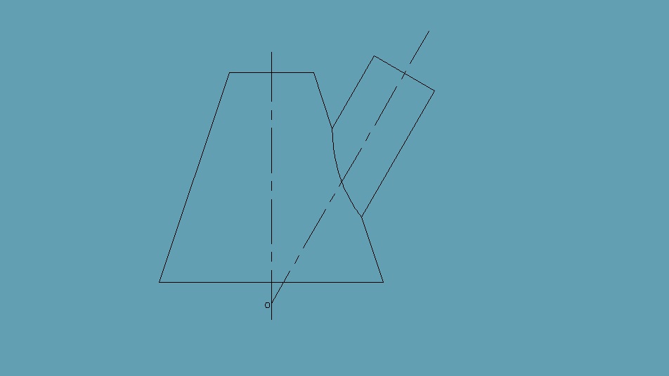

4。该曲线即为两相贯体之相贯线。图四、图五:0 J( T9 G4 F7 E/ I& Z
图四.jpg ; m; Y- @; S6 J: b8 y; ?/ _* t$ Y
图五.jpg 3 x1 O9 n  T- O9 u/ f1 g' Y
6。支管用平行线展开法展开,锥形管用放射线法展开。。。。。。
