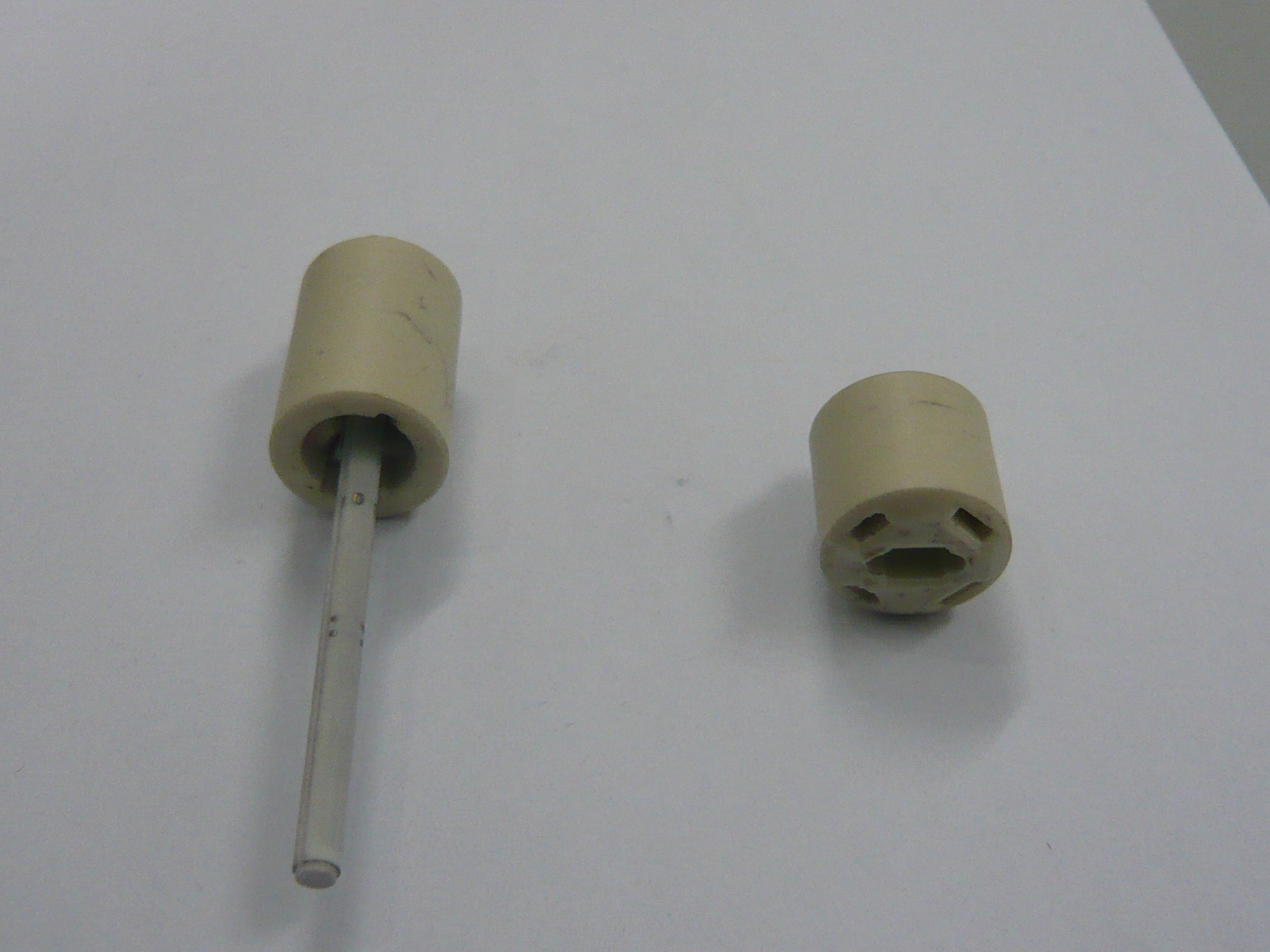

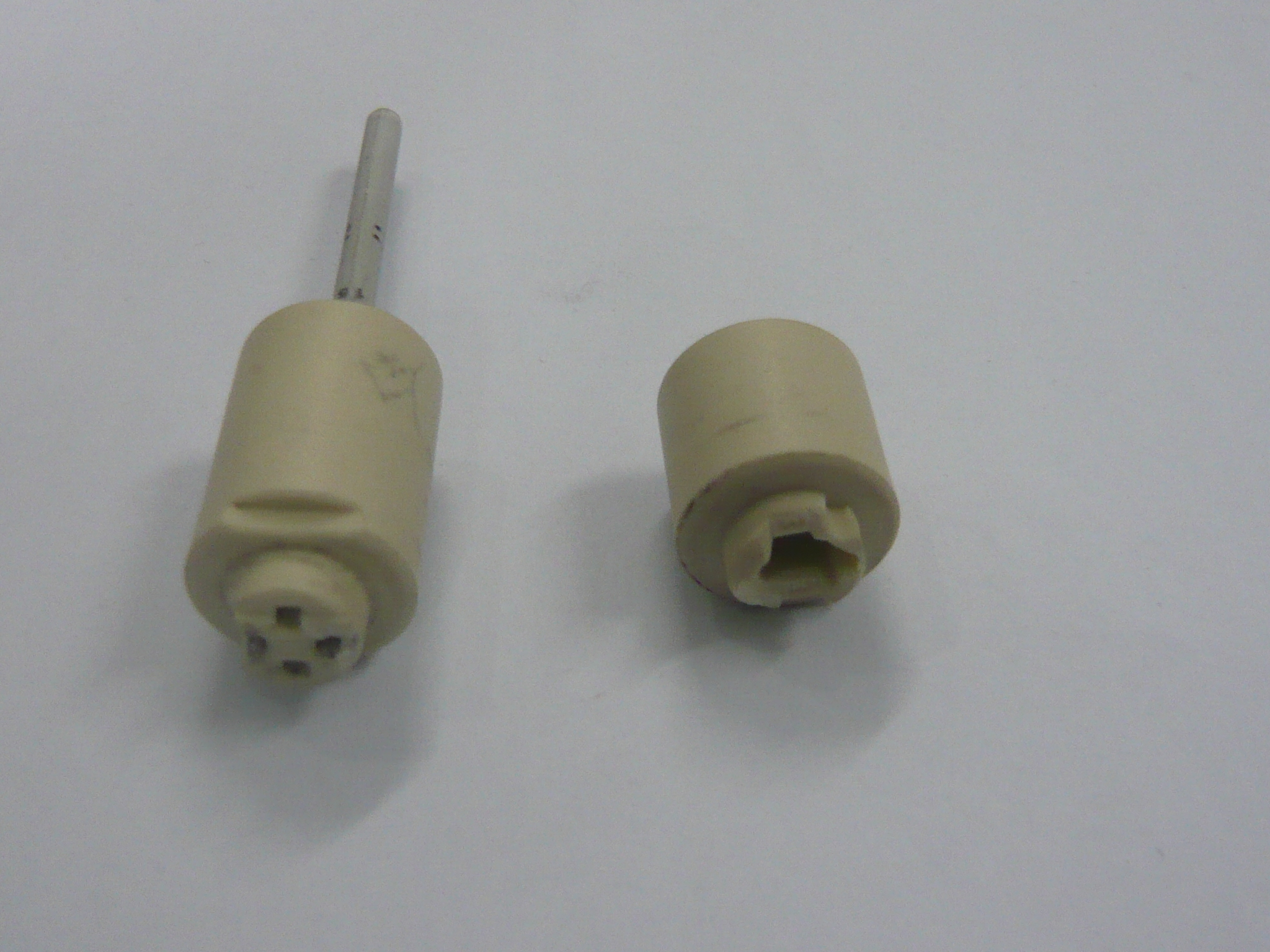

请教高手,这样的陶瓷用什么材料和工艺成本比较低,长的细棒是加热棒,工作时温度可达300到800度,两个陶瓷通过铁丝连接,主要起支撑作用

材料可使用石英,使用浇铸工艺

准确点说,用熔融石英,浇铸成型。 用氧化铝也行。
