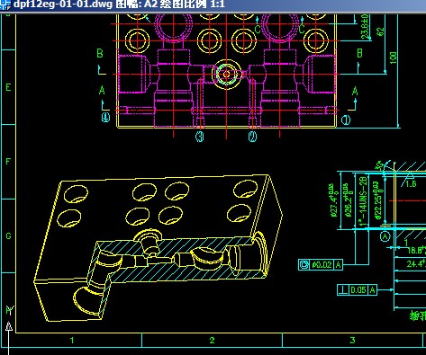

我不能完成此图,既在工程图中给立体图做一剖切,以便显示内部结构,请帮忙。

没人知道吗?我用PROE可以做得出来,上图用PROE做完后转AUTOCAD后标的尺寸,但SOLIDWORKS不知怎样做,请版主指导一下。

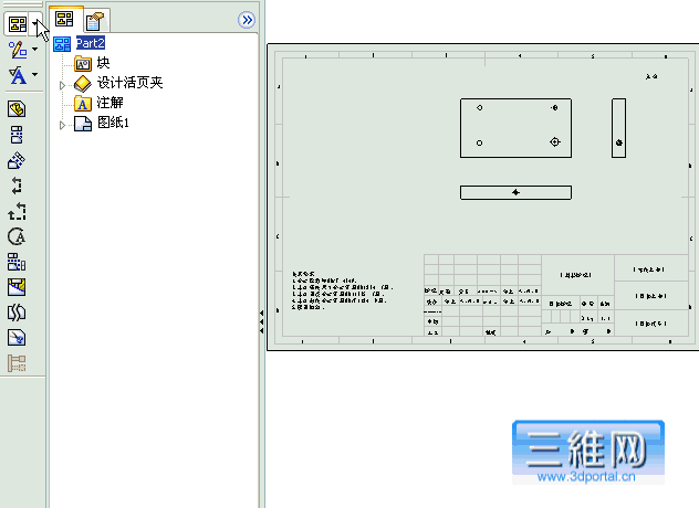

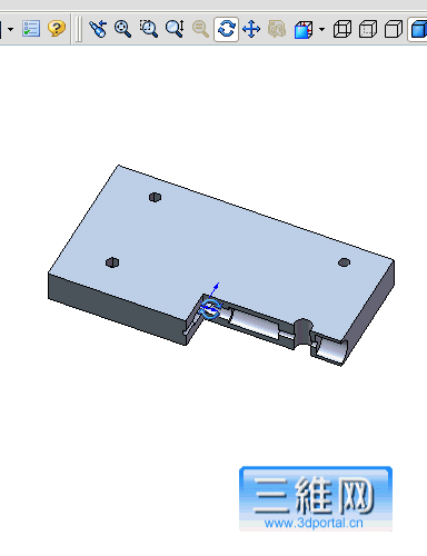

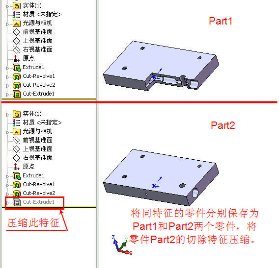

发表于 2008-1-25 00:36:11 | 显示全部楼层 来自: 中国浙江杭州
SW肯定能做出来啦,看我的:
$ ^3 @' Z5 ^' |( Q) V) L1 l  P$ X8 [; y- ~, F$ f
用Part2生成工程图:  J  |9 B' h1 X# u: v- ?
2.jpg % h* b7 g5 g6 k. t$ x' P; H
- b4 ?, |% z/ `( L6 X
在零件Part1上新建一个视图,保存视图名称:& Y) b3 p, ]: E: I7 `8 r
130.gif & ]: V" }" [! x7 u! V
/ K& y* I* Q) j  a4 `/ D/ C) @
然后将刚才在零件Part1新建的视图插入到Part2的工程图中:" O3 ]9 T' @# a! }
/ R9 c9 m7 w) i# N
5 }+ W3 ?. k. R9 n. h0 R& Y  W[ 本帖最后由 hahap 于 2008-1-25 00:51 编辑 ]

9楼的兄弟说的没错,已经挺详细了,添加一个新的配置就行了,工程图和立体图取不同的配置
发表于 2008-1-29 22:31:01 | 显示全部楼层 来自: 中国广东东莞
9楼的兄弟做得很对8 I: @: p8 V7 x- B) p
先做一个切割实体,然后再生成工程图,选择一个等角视图就可以

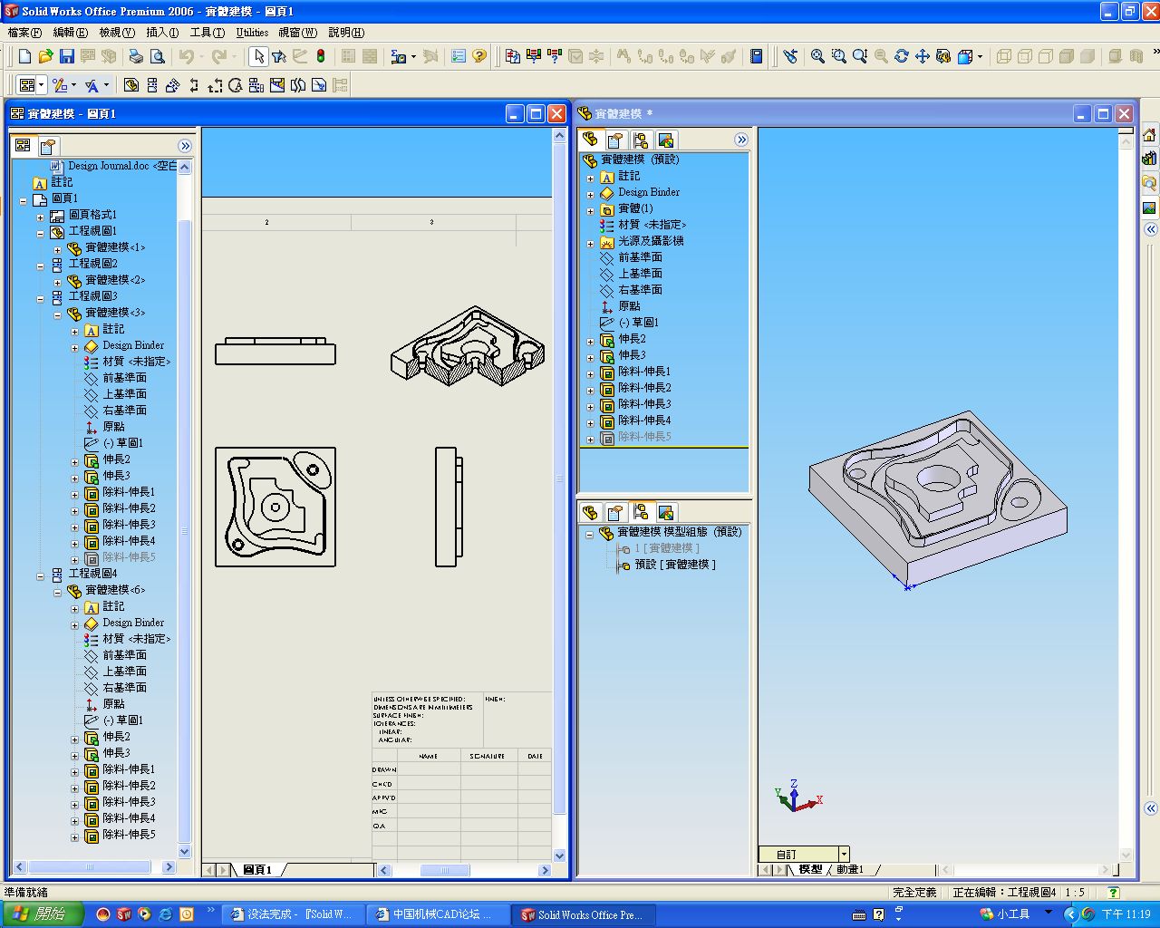

发表于 2008-1-29 23:25:14 | 显示全部楼层 来自: 中国台湾
用模型組態是不錯的選擇,單一零件對應單一工程圖
