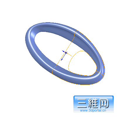

刚才做的文件太大了,传不上来,现在传上来了,请大家帮我看看,谢谢了!

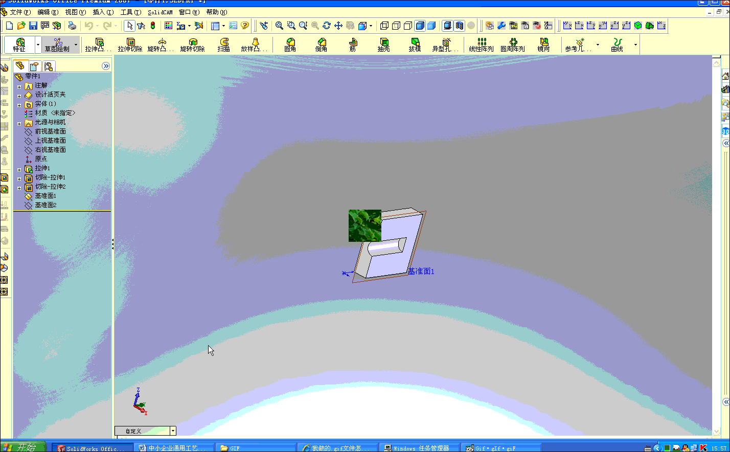

回复 3# 的帖子
将SW的背景颜色设为“纯白色”,再录制。效果就很好了。
 楼主| 发表于 2008-1-24 08:48:28 | 显示全部楼层 来自: 中国山东聊城
问题已解决,谢谢HAHAP的帮助!
